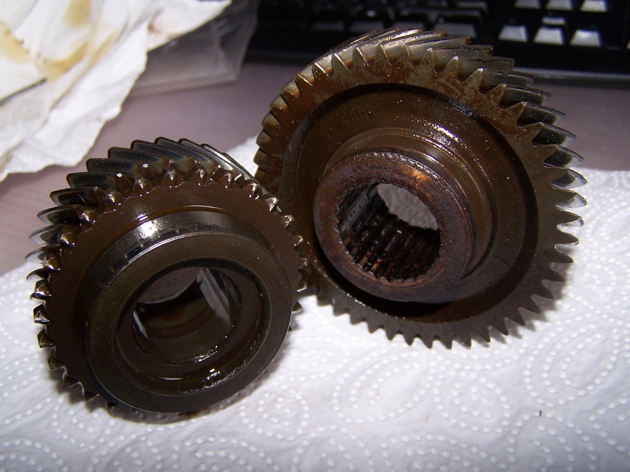

    So, hab des Getriebe nun auseinander und hätte eigentlich damit rechnen müssen, daß ein Laie da nichts sieht (zumindest nichts offensichtliches).
    Was ich mich aber Frage:
    - Ist es normal das man das 5. Gang Zahnrad von der Ausgangswelle (nehme ich an) einfach abziehen kann (mit der Hand).
    - Ist es normal das es Innen so aussieht wie im Bild (linkes Zahnrad, gemeint ist die fehlende Verzahnung innen)?
  19. eidechsenmann
    eidechsenmann Forums Semi-Profi
    4. November 2008
    469
    mahlzeit
    ja das mit dem abziehen ist schon richtig so ;)... man muss ja i wie das getriebe zerlegen können
    dsa mit der fehlenden verzahnung kommt mir auch nen bischen spanisch vor , habe selber noch kein fiesta getriebe zerlegt
    vieleicht kann sich hier ja mal jemand äußern ob des so richtig ist
    kann ja sein das es noch i wie ne andere befestigung an der welle hat
    gruß raphael
  20. TS
    donovan
    donovan Forums Neuling
    18. Juli 2009
    27
    Hab mir das ganze nochmal angeschaut. Der kleine Zahnkranz greift in einen anderen Innenzahnkranz mit so einer Art schwimmendem Lager/Scheiben-Dings, welches dann auf die Welle mit entsprechender Verzahnung drauft kommt.
    Am Besten zu sehen ist das hier ( Quelle ). Hier auf dem Bild sieht es auch so aus als hätte es keine Verzahnung innen. Aber dem kleinen Kranz außen würde ich irgendwie nicht zutrauen, daß es mit der unbändigen Kraft eines Diesels klarkommt :p
