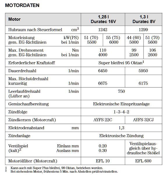

    Ist die Motordrehzahl nicht begrenzt sollte es funktionieren.
    Welche Drehzahl erreichst Du jetzt ?
      Dateigröße:
      84,8 KB
      412
  8. travel
    travel Forums Anfänger(in)
    31. Mai 2007
    191
    10
    Duisburg, Germany
    Mein 1,6l hat ein Potentiometer am Gaspedal. Also elektrisch und wird nur mit Zündung an funktionieren.
    Wenn der Anschlag am Bodenblech die Stellung begrenzt kann die Drosselklappe eventuell gleich sein.
    Hilfreich wären Ersatzteil-Nummern.
  9. Feel The Difference
    Feel The Difference Forums Weiser
    8. Januar 2010
    1.606
    244
    Kingston, Jamaika
    die max.Drehzahl ist bei beiden motoren gleich
    nur die drehzahl bei der die max leistung anliegt sind unterschiedlich , weil die drosselklappenstellungen
    bei volllast unterschiedlich sind .
    und diese stellung vom TPS ans MSG gemeldet wird und dieses dann die krafstoffzteilung der drosselklappenposition anpast ;)
    der 1,3l hat aber eine herkömmlich mechanische drosselklappe, welche über einen seilzug betätigt wird
    da ist nichts mit drive by wire ;)
    als bitte nicht immer äpfel mit birnen vergleichen
