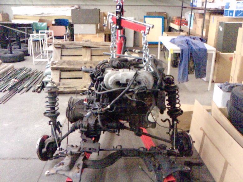

    denn ich habe hier zwei radbremszylinder mit nem 22mm kolbendurchmesser
    diesen durchmesser hat man ja bei fhz mit abs
    nun beim zerlegen meiner karosse gesten hab ich mir etwas meine motor angeschaut und hab festgestellt das ich den scs-modulator nicht finde bzw keiner vorhanden ist
    das bild ist nicht gerade das beste aber vielleicht sieht man was was darauf hindeuten könne ob oder ob nicht
    wie schaut es denn dann aus
    wenn ich kein abs verfühge und ich die 22mm bz (statt 19mm) einbaue
    es wird ja die hydraulische übersetzung bzw der druck auf die bremsbacken ja größer
    kann ich dann davon ausgehen das die hinterachse eher bzw schneller zum blockieren neigt als die vorderachse
    weil das wäre ja nicht ideal bzw tödlich
    oder macht das nicht viel aus von 19mm auf 22mm?

    Also mein 16V hat kein ABS, also wohl Extra
  3. XR2i16pfau
    XR2i16pfau Gast
    war wunschausstattung beim xr2i16v, kostete 1100DM aufpreis.
    nur beim turbo war es serienausstattung und das auch noch länderabhängig.

    solange du die Druckbegrenzungsventile einbaust die am HBZ sind oder seitlich an der Karosserie im Motorraum wird er so schnell mit der Trommel nicht überbremsen. Außer du machst ihn komplett leer hinten und entfernst das Ersatzrad.

    Alle Xr2i und 16V Modelle haben [FONT=Helvetica, Geneva, Arial, SunSans-Regular, sans-serif]203x46,5 mm Bremstrommeln. Die SCS (ABS) Version hat andere Radbremszylinder mit 22 mm und eine Hauptbremszylinder mit 2 Anschlüssen statt 4.
