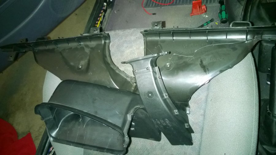

    Allerdings sind mir beim Ausbau ein paar Dinge kaputt gegangen. Darunter das Kunststoffteil, welches den Sicherungskasten im Innenraum trägt und ein ähnliches Teil weiter rechts davon, welches wohl nur den Kabelbaum getragen hat. Die Teile kann ich wieder dran löten, kein Problem. Auch die hintere schwarze Leiste, die ich zum Teil gelöst hatte am Rand, bekomme ich wieder feste... Aber ein Teil ist mir übel kaputt gebrochen und das war mit eines der Hauptschwerpunkte beim Ausbau:
    Hat jemand von euch zufällig dieses Teil zur Verfügung? Denke nicht, dass ich es repariert bekomme... Dafür ist mir dann doch zu viel durchgebrochen und es ist zu wichtig, um es zu flicken....

    Bei den Luftleitungen ist mir beim fotografierten Teil "lediglich" eine Nase abgebrochen und ich habe einen langen Riss darin.
    Wie gesagt, ich hatte die Schraube unter dem Schaumstoffkissen links und rechts nicht gesehen und dachte erstes, dass die Stange geschweißt sei und zweitens, dass das schwarze Kunststoff hinten geklipst sei, weil es sich recht einfach lösen ließ... bis mir dann etwas abgebrochen war und es mir danach egal war, ob noch ein Halter abbricht. Letztendlich konnte ich so erfahren, dass ich mich irre... Das fotografierte Teil habe ich dann um die Stange herumgeführt, wodurch es aber etwas gebrochen und gerissen ist.

    Bei den Trägern habe ich keine Sorge, aber bei dem Teil des Lüftungskanals bin ich mir unsicher. Derzeit brauche ich nur das als Ersatzteil. Ein neues Armaturenbrett kaufe ich ohnehin und werde, während mein Auto fahrbereit ist, das neue Armaturenbrett für einen DIN2 Schacht, sowie das Mondeo Kombinstrument vorbereiten und es abeschließend mit Kunstleder beziehen. Halt, während mein Auto fahrbar ist.

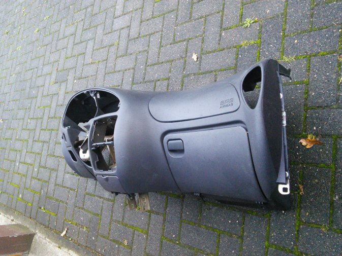

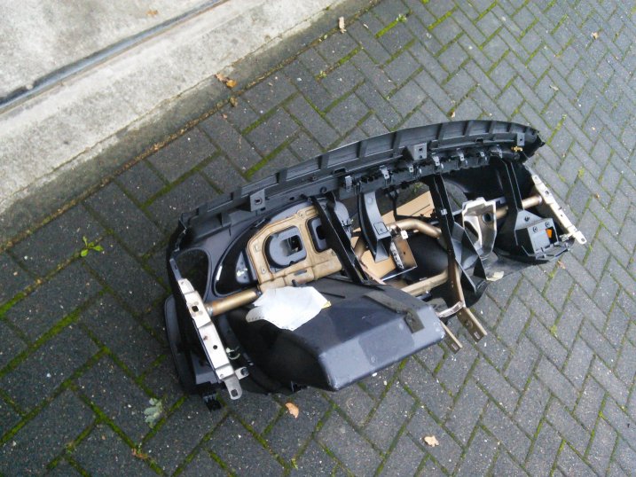

    Ist das Armaturenbrett unbeschädigt? Bist du zu 100% sicher, dass es in meinen Fiesta BJ96 passt? Der Puma und Fiesta teilen sich zwar viel, aber gerade an kleinen Stellen unterscheiden sie sich so sehr, dass man manchmal doch lieber zu Fiesta Teilen greifen sollte. Zum Beispiel der Stahlträger, ob der in den Fiesta passt?
    Da ich es ohnehin beziehen möchte, ist die Farbe egal, wenn es also unbeschädigt ist und mir hier bestätigt wird, dass es wirklich 1:1 passt, dann hätte ich Interesse daran. Aber erstmal reicht mir nur das Teil des Luftleitkanals....

    Puma, Fiesta MK4 und Fiesta MK5 haben alle das gleiche Armaturenbrett drin halt nur in anderen Farben :)
  9. Der MK5 hat einen anderen Aschenbecher und der Zigarettenanzünder ist in das Heizungsbedienteil gewandert. :p Aber ich denke, dass kann man auch beim "alten" Armaturenbrett ändern, indem man einfach den Aschenbecher tauscht.
    Also nochmals zu 100% sicher, dass alle Schrauben und Befestigungspunkte (auch die, des Trägers) beim Puma und beim Fiesta gleich sind?

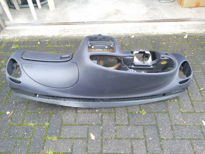

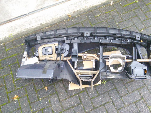

    Ich gucke morgen mal nach. Ist ein Armaturenbrett nach 2000.
    Ich mach auch Fotos für dich :D
    Aber ich bin der Meinung dass alle befestigungnen gleich sind.
    Sollte 1 zu 1 das gleiche A-Brett in Schwarz sein. 3 Schrauben unter der Scheibe und 2 jeweils links und rechts.
    Würde es dir gegen die Verandpauschale und oder Abholung kostenlos abgeben. Da sind allerdings nicht mehr die Lüftungselemente dran. Aschenbecher und Handschuhfach sowie Airbagabdeckung sind dran.

    Das klingt doch gut, hast du schon Bilder gemacht? :) Dann sehe ich auch, was du mit den Lüftungselementen meinst.

    Was ich mit den Elementen meine sind die Luftduschen links und rechts sowie die Dusche in der mitte. Ebenso wenig wie der Luftkanal in der MItte den du vermutlich zerstört hast. :D

    Soooo Mister Linksverteidiger :D
    Befehl ausgeführt. :D:D
  14. Sieht heile aus, danke dir! Dann komme ich es am Wochenende abholen. Schreibe dir später per PN nochmal. :)
  15. Habe meine vorherigen Beitrag gelöscht. Hintergrund ist der:
    Das Puma Armaturenbrett passt doch, wenn man am Lüftungsauslass für die Frontscheibe das angeschweißte Stück abschneidet. Dann entspricht es dem Fiesta Armaturenbrett. Beim Puma wurde für die Form der Frontscheibe einfach eine ovale "Verlängerung" für die Lüftung an das Fiesta-Armaturenbrett geschweißt, welche man ohne Funktionsverlust abschneiden kann.
