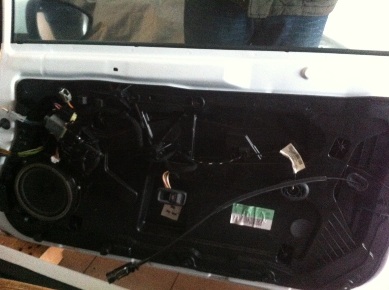

    Hallo Leute,
    hätte eine Frage:
    Ich möchte bei meine 2011er Fiesta (JA8, 1,25l, 3 Türer). Die Scheibe in der Beifahrertüre wechseln. Habe schon die Verkleidung herunten und laut AutoData sollten zwei Schrauben auftauchen, wenn ich die Scheibe 1cm runterfahre, damit ich sie nach oben hin wegziehen kann. Leider finde ich diese Schrauben einfach nicht. Könnt ihr mir hier bitte helfen?
    Vielen Dank
    PS: Habe ein Foto beigefügt!

    LS schon ausgebaut und dahinter geschaut ?

    Die sitzen hinter diesen schaumstoff teilen du musst das aushacken also die scheibe und halt am LS meine ich auch
