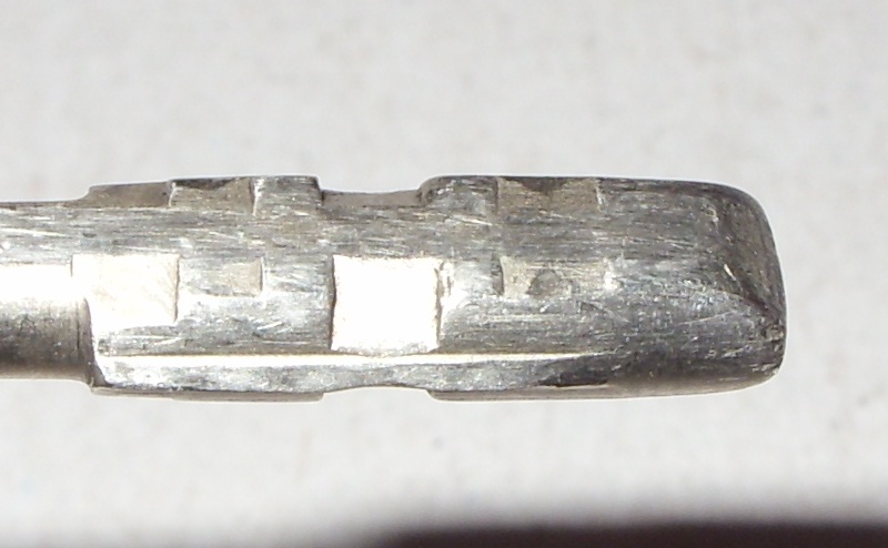

    Hallo zusammen,
    mein Fordhändler ist unfähig mir die Schlüsselnummer zu nennen. Könnt ihr mir anhand von Bildern die Nummer nennen? Hab mich mal selbst versucht und bin auf T243233 gekommen und mir total unsicher ob die richtig ist. Könnt ihr mir helfen?
    LG Katrin
  10. RST
    RST Gast
    ja die nummer sollte richtig sein ;)

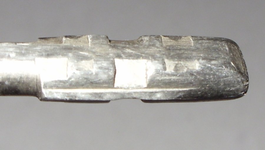

    Hallo!
    Ich habe das selbe Problem mit dem Schlüssel von meinem MK4.
    Nummer sollte 321412 sein ,oder?
