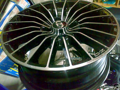

    Hab mir folgenden Felgensatz gekauft.
    Größe: 16 Zoll
    Lochzahl: 4
    Lochkreis: 108
    Felgenbreite 7 J
    Die sollen auf mein Fiesta MK4 mit Puma Motor, hab 50/35 Fahrwerk.
    Ich möchte evt. 195*45 R16 Reifen von Toyo draufmachen, der Effekt soll sein das sich der Reifen durch die Felgenbreite so dimensioniert, weiß net wie ichs beschreiben soll, der Reifen soll halt nicht wie en Ballon aussehen und nicht wie en Rechteck wenn man von hinten schaut, die Reifenränder sollen sich durch den Luftdruck nach aussen an die Felgenseite drücken.
    Weiß jemand was ich mein?
    Bekomm ich das durch die Felgen Reifenkombination hin? Oder soll der Reifen en 185er sein? Oder ist evt. 195 schon zu klein?

  8. TS
    CrissGross
    CrissGross Forums Semi-Profi
    21. Juli 2009
    504
    Mist =( hätte mir doch einen 8 Zoll breiten Felgensatz holen sollen -.-*
    werd ich halt 40er Querschnitt verwenden.
    Aber danke für die Fotos.
    Hat vielleicht jemand ne 7 Zoll Felge mit 195 /40 / 16? Vielleicht ein paar Fotos davon.
    Wäre cool.

  11. TS
    CrissGross
    21. Juli 2009
    504
    Cool.
    Danke für die vielen Rückmeldungen.
    Könnt mich bissl ärgern, hätt mir vielleicht doch ne 8 J Breite holen sollen.... =(
    Aber ich glaub die Felge machts wieder wett. :)
