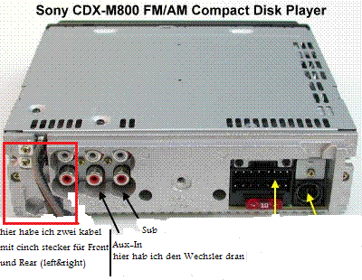

    hi,
    ich habe eine sehr dringende frage an die spezialisten hier...
    habe eine Magnat XCITE 561 endstufe und ein sony CDX M1000TF radio...
    folgende kabel sind gelegt und angeschlossen:
    Batterie zu endstufe, remote-kabel (endstufe zu radio), masse endstufe an karrosse...
    ls sind kein problem (da kabel ls beschriftet)..
    mein problem sind die cinch stecker...
    wo gehören die beim sony cdx m1000tf rein???
    habe einen cd-wechsler dran (an den cinch-anschlüssen für aux-in)
    ich habe dann noch für front und rear (je links und rechts) cinch anschlüße (an kabel aus dem radio) sowie einen anschluss für sub...
    so gesehen läuft die endstufe... nur möcht ich mit den cinch-steckern nix falsch machen
    werde noch ein beispielbild anhängen was ich meine...
    danke für die hilfe...
    grüße

    Die chinch-stecker sint für front bzw rear ausgang. Wo du die endstufe dranpinnst ist eigentlich egal,solltest halt paarweise nehmen, also schon die stecker die zusammen an einem Kabel hängen.
    Was betreibt die Endstufe denn Front, hecklautsprecher oder Sub ??
    Aux in is richtig angeschlossen !!
    Rear für Hecklautsprecher
    Front für Frontsystem
    Sub für den Subwoofer (da kommen nur tieftöne bis 80 oder 120Hz raus kannste unter menü Einstellen)
    PS: Habe des gleiche Radio :D
