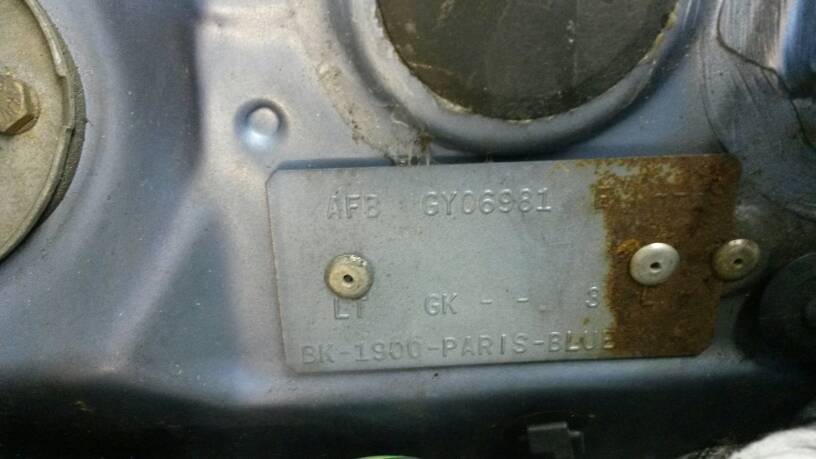

    ich habe mir jetzt noch einen FBD 1,6er Diesel zugelegt und da dort einige Roststellen zu beseitigen sind brauche ich natürlich die richtige Farbe.
    Im Motorraum habe ich 2 Schilder entdeckt, welches davon benötige ich wenn ich die passende Farbe bei einem Teilehändler mischen lassen möchte?
    Gruß oLLi

    Wenn ich das zweite Schild richtig lese, dürfte das Parisblau Metallic sein, Farbcode XSC1900(C)
    PS: Auf dem ersten Schild steht unter Farbe "3 5", richtig? Die Farbe fehlt noch in meiner Liste für den Fiesta, wäre ja die passende Gelegenheit zur Vervollständigung...

    Ja genau, "3 5" steht dort!
    Und die Zahl 3 5 ist in einer Tabelle als Parisblau Metallic zu finden?
    Mit dem Code XSC1900 kann ich mir dann die Farbe mischen lassen?
    Gruß oLLi

    Ja, Code 35 steht laut meiner (anderen) Tabelle tatsächlich für Parisblau (bzw. "Paris Blue") Met., Modelljahr '85.
    Ich hatte es zuinächst nur aus dem zweiten Foto abgelesen, Nummer und Name sind ja meist aussagekräftiger, als Codes.
    Die XSC-Nummern sind bei Ford (zumindest älteren Generationen) üblich, damit sollte ein Lackierer/Lackhändler die Farbe eindeutig zuordnen können.

    Dann vielen Dank für die rasche Hilfe!
    Gruß oLLi

    Wobei das in D wohl nicht Parisblau heißt.
    Da steht ja Paris Blue und die Bezeichnungen weichen immer wieder ein wenig ab.

    Das ist in der Tat häufig so, aber laut jeder mir zugänglichen Liste ist die Übersetzung für Paris Blue wörtlich.
    Wobei diese Transferleistung wohl jeder hinbekommen sollte und die Nummer eh eindeutig ist ;)

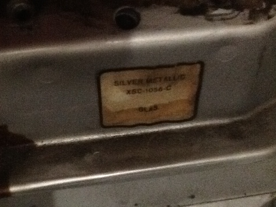

    Wenn du Glück hast , gibt es auch noch einen ausführlichen Aufkleber am Heckblech - Nähe Mitteltraverse

    [​IMG] so wie der hier

    Im Heck war kein Aufkleber mehr, aber ich habe mir die Farbe heute mischen lassen u d sie scheint zu passen.
    Im Frühjahr fange iich dann mit dem Lackieren an.

    Gletscher-Blau/Glacier Blue (XSC1690) und Parisblau/Paris Blue (XSC1900) sind zwei unterschiedliche Farben, sowohl im Deutschen, als auch im Englischen...

    Nein, als die dort XSC 1900 in den PC eingegeben hat stand der Name nur auf englisch da. Allerdings habe ich auch nicht weiter nachgefragt.
