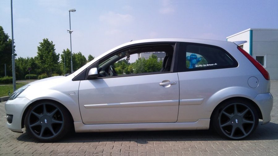

    Hi kann mir jemand die Felgen vom MK7 ST auf meinen Fiesta faken...und vielleicht noch die Scorpio RS Felgen in schwarz und lichtblau...?
    ...und n Stück tiefer bitte...:rolleyes:

    ..kannst du mir die Felgen vielleicht nochmal in Himmelblau rot und gelb faken..und die Spiegelkappe dazu..?

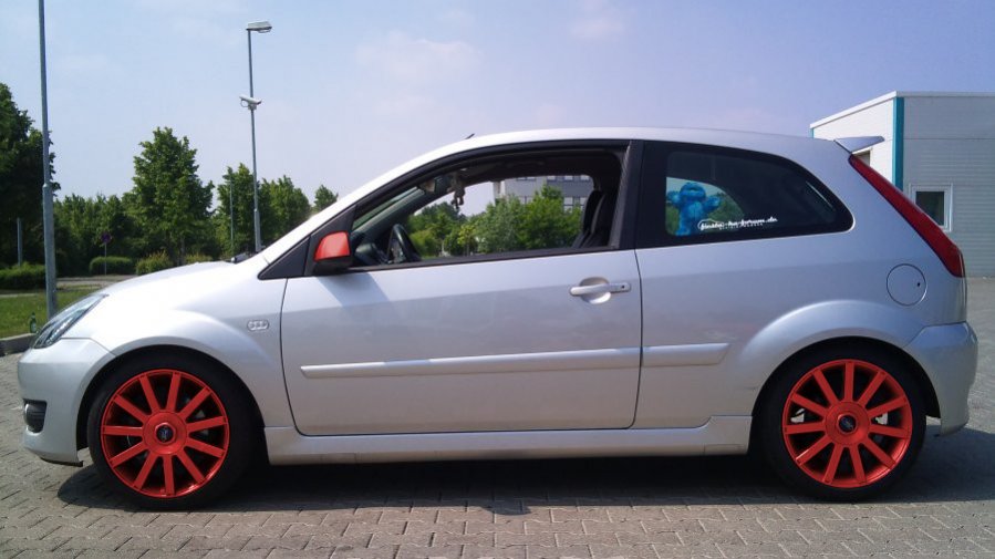

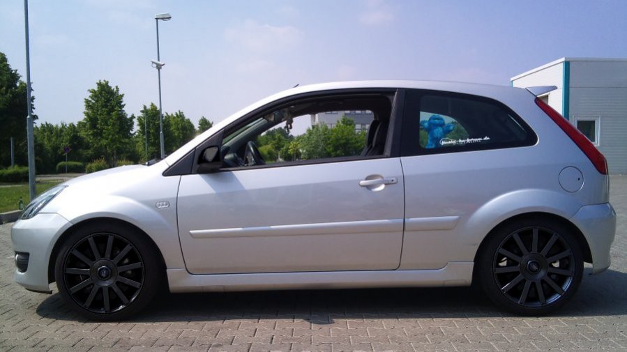

    Hi..ich hab nochmal ne Bitte...
    kannst du mior die ST Felgen einmal in SCHWARZ GLANZ und einmal in ROT GLANZ färben...die Spiegelkappen bitte auch..?

    ähm danke ja...aber ich mach wieder meine ST Felgen rauf...wolte jetzt nur mal sehen wie die in schwarz und in rot auf meinem silbernen Fiesta aussehen. Deswegen fragte ich ob mir jemand machen kann...Felgen und Spiegelkappen. ;)
