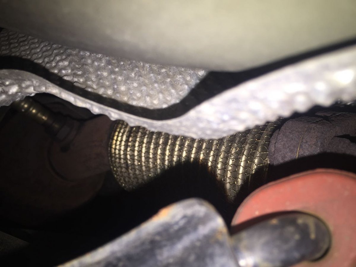

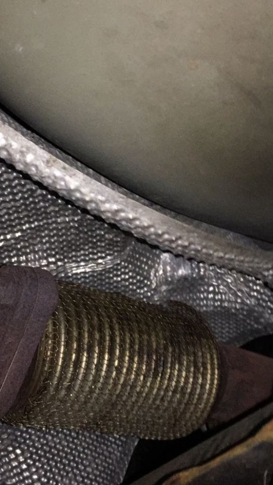

    Also ohne Hebebühne sehr schwierig...
    Mal drunter gekrabbelt und Freund hat mit dem Gas gespielt; Rein von der Richtungswahrnehmung her kann es sehr gut sein, das es das Flexrohr ist, auch wenn man nicht sehr gut sehen konnte. Soweit ich das erkennen konnte, löst sich das Gitter um das Rohr selbst.
    Im Motorraum ist es kaum zu hören, also definitiv keine Riemen oder dergleichen. Kommt dann wohl ziemlich sicher vom Abgasstrang...
    Ich bin mir zwar nicht zu 100% sicher, kann mir aber auch keine andere Ursache für das Geräusch mehr vorstellen.
    Ich werde nächste Woche mal eine Bühne mieten, um Klarheit zu schaffen. Eventuelle bestelle ich mir einen Reparatursatz wie diesen hier. Das Dumme ist nämlich, dass das Flexrohr mit Krümmer und Kat eine Einheit bildet. Heißt: Es müsste definitiv geflext werden und das neue Rohr entweder geschweißt oder mit Schelle und Dichtmittel befestigt werden.
    Im "schlimmsten" Fall müssen wir den Krümmer zum Arbeiten ausbauen.
    Der Reparatursatz aus dem Link sieht anders aus, als mein aktuell verbautes Rohr. Muss ich da etwas beachten, oder tun beide Ihren Job gleichermaßen?
    Hat das Ganze vielleicht schon mal jemand gemacht oder ein paar hübsche Fotos für mich?

    Es gibt Neues: Das Geräusch ist weg!
    Zuerst habe ich in der Werkstatt das Flexrohr tauschen lassen: Kein Erfolg. Es musste zwar früher oder später sowieso getauscht werden, aber für das mysteriöse Geräusch war es nicht verantwortlich.
    Als ich den Wagen abgeholt habe, machten sie mich darauf aufmerksam, dass der Mittelschalldämpfer wohl auch bald dran wäre, würde schon blechern klingen.
    Da der im Gegensatz zum Flexrohr (laut Ford 1,6 Std allein für den Krümmerausbau) ziemlich easy selbst zu wechseln ist, habe ich alle Teile und den kompletten Auspuff ab dem Flexrohr selbst getauscht (inkl. Endschalldämpfer, da der auch nicht mehr ganz frisch aussah).
    Das Geräusch ist verschwunden, der Auspuff ist frisch und das ganze hat mich mit Bühne keine 150€ gekostet, trotz Markenteilen.
