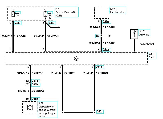

    Welche Steckerbelegung fürs Ford-Radio 2004 ist ab 94 verwendet worden?
    Hauptsächlich das dünne Braune und das dünne Braun-Gelbe.

    Keiner eine Idee oder so?

    Weiß denn niemand im Forum die Kabelbelegung vom Radiostecker FL?

    Danke.Aber die kabelfarben passen nicht.

    Suche immer noch.

    Das Dünne Braune ist die Masse der Beleuchtung
    Das Braun/Gelbe Ist für die Diebstahlwarnanlage

    pin 1 RD 30
    pin 2 BN 31 Masse
    pin 3 YE 75
    pin 4 GY/YE 58 Beleuchtung
    pin 5 BN/YE 31B Diebstahlwarnanlage
    pin 6 BN 31 Masse

    Nach langer Zeit:
    Danke Jungs !!!!!
