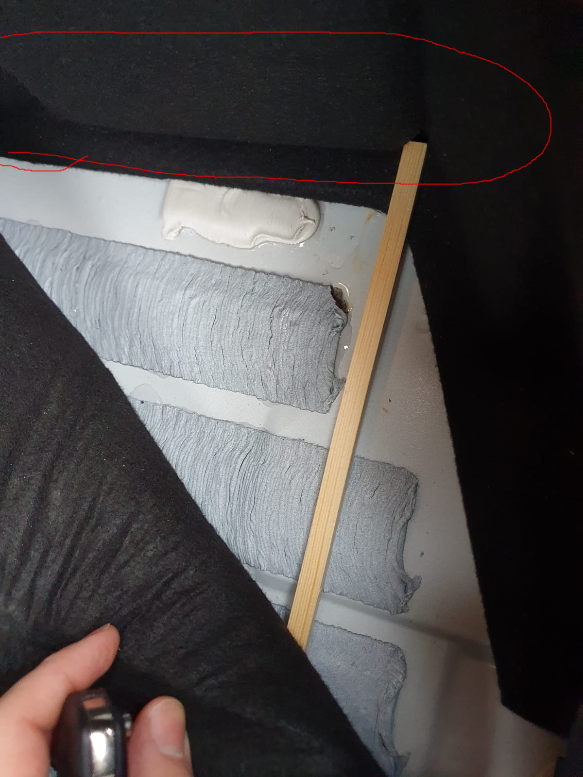

    ich habe einen Fiesta MK8 Active Plus EZ 2019. Leider habe ich das Problem das ich hinten rechts im Kofferraum bei Regen immer wieder Wasser vorfinde. Das Auto war schon zwei mal beim Ford Händler
    Rücklicht Stoßstange Dachreling Kofferraumschweißnaht oben alles überprüft alles dicht. Leider dringt nach all den Reparaturen immer noch Wasser ein.
    Jetzt meine Frage , hat jemand das gleiche Problem ? Hat jemand noch eine Idee wo das Wasser sonst noch herkommen könnte?
    das Wasser dringt vermutlich hinter der Verkleidung im roten Bereich ein. Leider bekomme ich diese selber nicht weg.

    Vielleicht kommt es durch die nicht richtig gesetzte Dichtnaht, das ovale dunkle, unter dem roten Strich.
    Sonst geh dem Händler auf den Sack, das er gründlicher suchen soll.
