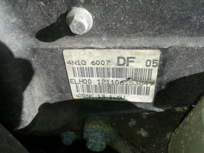

  8. TS
    tammi0194
    tammi0194 Forums Neuling
    17. Juli 2013
    21
    Ich hab jetzt einen Motor gefunden, 60000 gelaufen für 500 Euro, der Verkäufer meint der wäre aus einem Ford Fiesta BJ. 2007, ist jetzt aber auch in dem Fiesta Sport von 2000, kann das wirklich sein dass der einfach so ohne Umbaumaßnahmen passt?

  11. Havoc
    Havoc Forums Inventar
    30. August 2005
    2.638
    4
    Olching, Germany
    aber wohl kaum im Mk5 Sport sondern im Mk6 Sport ?
    Die Karosse ist doch sehr anders und der Motor ist kein Zetec sondern ein Duratec.
    wie gesagt Motor Fiesta 2000-2002 oder Focus MK1
    mfg
  12. RST
    RST Gast
    jetzt mal zu richtigstellung
    der fiesta mk5 sport hat normalerweise einen zetec-s(e) motor drin mit silbernen ventildeckel
    wenn dies der fall ist kann man einen 1,6l aus dem focus mk1 mit silbernen ventildeckel verbauen , dieser war aber nur im VFL verbaut .
    man kann aber auch einen zetec-se aus dem focus mk1 fl mit schwarzem ventildeckel verbauen , allerdings müssen dann die kraftstoffleitungen angepast werden .
    der zetec-se mit schwarzem VD ist im prinzip der gleiche motor wie der duratec 16 v 100ps im fofi mk6 S und im focus mk2 , allerdings wurden an diesem motor ein paar änderungen vorgenohmen .
    der 1,6 duratec 16V aus dem fofi mk7 sport oder focus mk2 mit 115/120/134 PS bassiert auf dem 1,6 l duratec 16V , allerdings hat dieser motor noch eine TiVCT und ist somit nicht für den mk5 sport geeignet .
    also wird ein blacktop motor verbaut , müssen anpassungsmaßnahmen getroffen werden
    in bezug auf die krafstoffversorgung und den ansaugtrakt
    Zuletzt von einem Moderator bearbeitet: 18. Juli 2013

    Achso ok, dann ist das ja eigentlich quatsch... Also ich hab den Typ jetzt nochmal gefragt, er sagt, er hat nichts an seinem Auto verändern müssen damit das passt, also soll der Motor einfach so reinpassen... Seit ihr euch denn sicher dass das eigentlich garnicht gehen kann?
  18. RST
    RST Gast
    versteh ich das jetzt richtig ?
    du hast einen mk5 mit motorschaden und möchtest einen mk5 in dem ein AT motor drin ist , kaufen und dann den motor in deinen fofi einbauen .
    das sollt ohne probleme machbar sein und wenn etas nicht past , dann hast du doch ein spenderfahrzueg und kannst alles übernehmen was benötigt wird .

  20. TS
    tammi0194
    17. Juli 2013
    21
    So der Typ hat mir jetzt nochmal ein paar Bilder geschikt, der sieht ja eigentlich genauso aus wie der originale oder seh ich das falsch?
    Meint ihr wenn ich damit während der Probefahrt in eine Werkstatt fahre können die mir sagen, ob der einfach so passt?
    20130721_171511_resized.jpg 20130721_171450_resized.jpg 20130721_171437_resized.jpg 20130721_171314_resized.jpg
