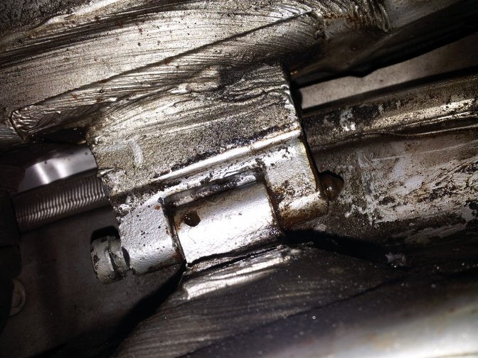

    Ich habe das Problem das ich die bolzen der türschaniere nicht raus bekomme
    Weiß vielleicht jemand einen rat oder hat vielleicht jemand erfahrung damit oder selbst schon
    einmal gemacht und probleme gehabt?

    Solange draufwixxen bis das ding rauskommt, gibt da son Tolles "Spezialwerkzeug" damit du dir nicht die Tür zerhämmerst ;) oder halt ne lange Verlängerung oben/unten drauf und einwickeln damit du nicht an den lack kommst und dann gib ihm.

    Jup, das kleine geclipse Sicherheitsblechlein ist ne Farce bei den TerrorBolzen.
    Ich hab damals (siehe anderen Tür-Tausch-Thread mit selbigem Problem)
    Nen Maulschlüssel keilig geschliffen um den Bolzen rauszuhebeln, und dann immer mit weiteren Maulschlüsseln unterlegt.

    Danke für eure hilfe aber habe es nun schon gelöst dieses problem.
    @ DJShadowman
    Hab das auch so vorgestellt wie ein meisel in dem ein langloch drin ist um den bolzen nach oben zu schlagen.
    Danke Problem Gelöst.!
