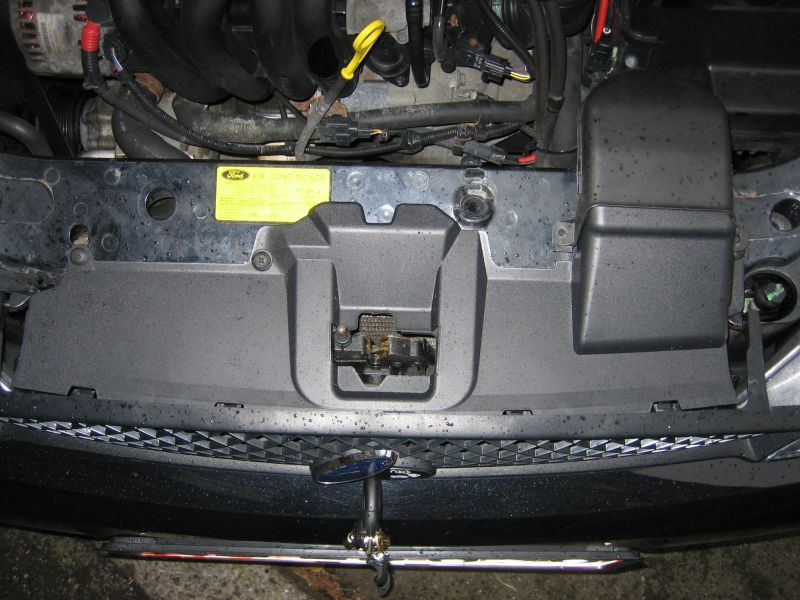

    Hier is maln Pic das im Ford Forum verlinkt war, so sieht die luftführung vom automatik aus...
