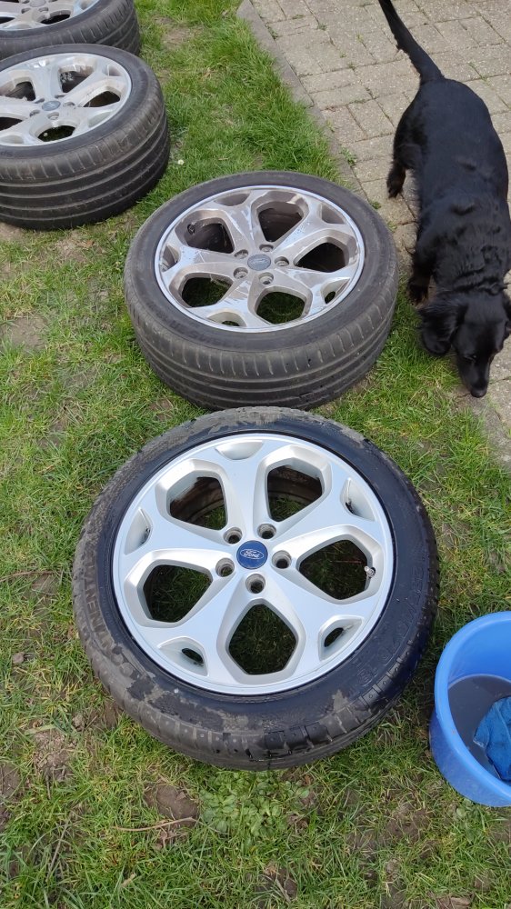

    Ich habe von meinem Onkel als Sommerreifen 18 zoll Original Ford Felgen dazu bekommen
    Passen diese sofort drauf ?
    Sind 235 45 R18

    Die Reifen und Felgengröße steht eigentlich in der Betriebsanleitung oder in diesem EWG-Papier.

    Du meinst sicher COC.
    Ja ,da stehen alle Rad/Reifen Kombis VIN gebunden drin ,
    fals man diese hat .

    Steht oder stand zumindest hierzulande “EG Übereinstimmungsbescheinigung“ drauf und da die EG mal EWG hieß, ist wohl das selbe Dokument gemeint.
    235/45R18 stand zumindest mal als zulässige Größe drin, aber zählen tut letztendlich nur das zu deinem Fahrzeug gehörige Dokument. Daraus, dass es bei anderen drinsteht, lässt sich noch keinen Anspruch ableiten.
