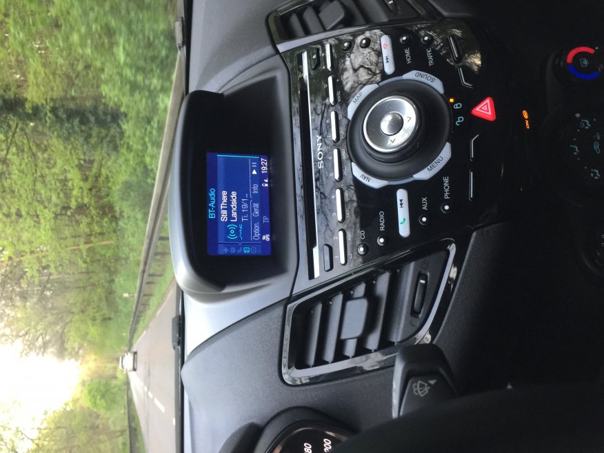

Servus Leute, ich hab vorhin das Originale Navi nachgerüstet. Ich hab das Sync mit GPS für den Notrufassistenten. Alles Funktioniert, nur wird mir NO GPS im Display angezeigt. der Notrufassistent hat zugriff auf das GPS Signal. muss ich das eventuell freischalten lassen?

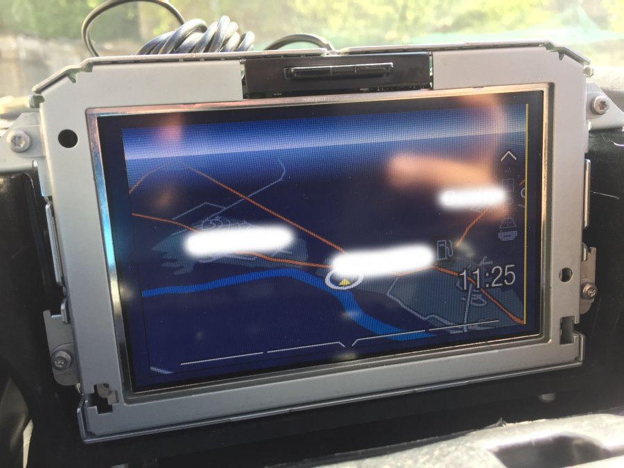

Ich hab mir jetzt eine GPS Antenne bestellt. das Display verfügt über 4 Anschlüsse. dann sollte es gehen. Also zu dem Nachrüsten, man braucht eigentlich nur das Navi Display sowie das Bediennteil und die SD Karte für Maps. Weil das Navi läuft über das Display und nicht über das Radio.
so, Navi geht nun auch. Ich hab mir bei Amazon für 8€ eine GPS Antenne bestellt und die über den Fakra Anschluss am Display angeschlossen. Hat kurz etwas gedauert, aber Navi geht ohne probleme. Was ich genau bezahlt hab sag ich nicht. Ich sag nur so viel, es ist ein Witz.
