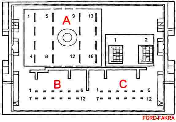

    machen wir es doch mal einfach...
    hier erstmal die pinbelegung...
    ich denke mal das du ein 6000er aus den facelift hast,
    also mit Fakra stecker...
    FORD-Radios mit FAKRA-Stecker (pm)
    A:
    1 LS HR +
    2 LS VR +
    3 LS VL +
    4 LS HL +
    5 LS HR -
    6 LS VR -
    7 LS VL -
    8 LS HL -
    9 CAN H
    10 CAN L
    11 GND Keycode
    12 Masse

    * bei einigen Fahrzeugen liegt Stecker bereits im Handschuhfach
    alternativ gibt es hier auch mehr informationen,
    falls du mehr infos brauchst, hier findest du noch den iso stecker etc...
    http://www.selfmadehifi.de/hifi/kfz-prod.htm
    also wenn du nur für Bass haben willst, zapfe die hinteren boxenanschlüsse an,
    klemm nen high low adapter dran und gut ist...
    zum hauptthema genauer:
    die anlage hat je nach steckerlast halt 4 kanal + Subwoofer, wobei der subwoofer anschluss bei vielen nicht belegt ist...
    wenn du das anzapfen willst, kabel im kofferraum zur endstufe und dann nach vorne zu den boxenkabeln wieder legen willst, sag ich gleich lass es...
