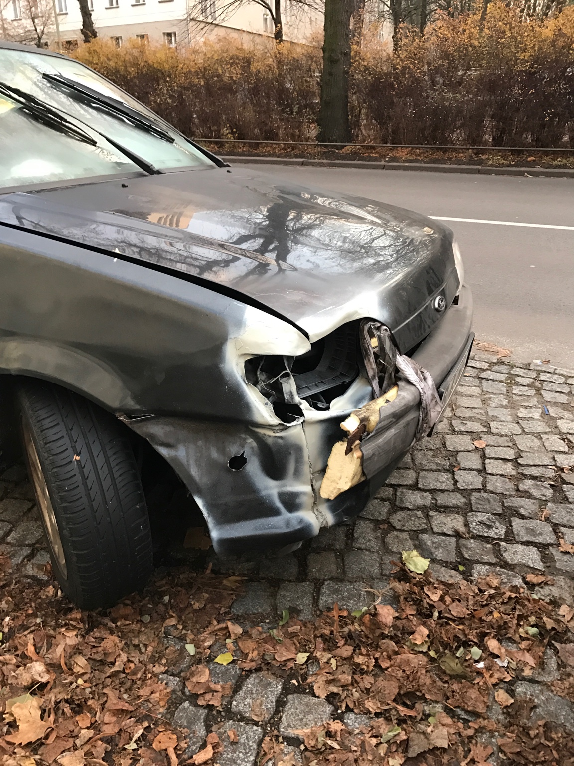

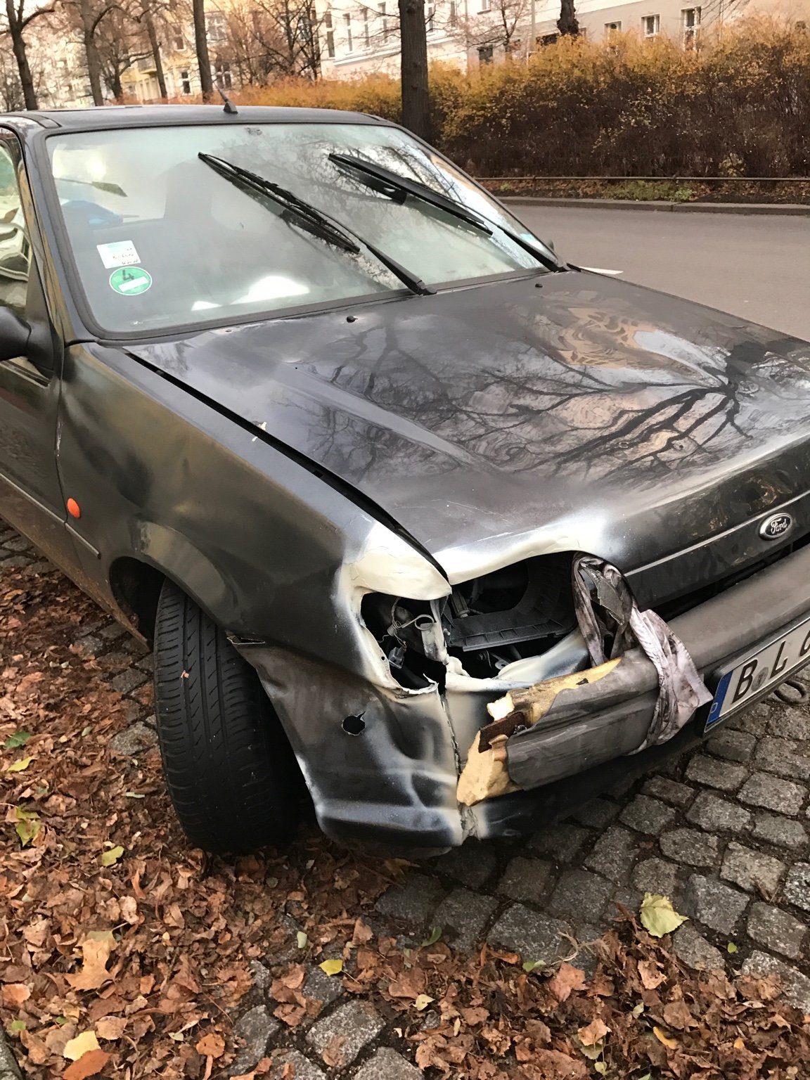

    Hallo zusammen!
    Wer alles kein Problem gewesen, wenn da nicht dieses andere Auto auf der Strasse an der roten Ampel gestanden ätte :-(
    Gab einen Auffahrunfall, vorne rechts einiges kaputt. Beifahrertür geht nicht mehr auf. Keine Flüssigkeiten ausgetreten. Er war noch fahrbereit auch wenn das Kunststoffradhaus am Reifen schleift.
    Kann man das selber sehen ob der Rahmen verzogen ist? Auf den ersten Blick war der Längsträger ok. Wie jetzt am besten vorgehen? Würde mir einen neuen Schlossträger, Kotflügel, Stossstange und Scheinwerfer aus dem Zubehör besorgen und wieder einbauen. Nur was mache ich mit der nicht öffnenden Beifahrertür? Kommt das nur vom Kotti oder ist da wahrscheinlich mehr verzogen?
    Hat einer eine Idee wo man in Berln sowas schweissen kann? Habe selber kein Schweissgerät...
    Wie schätzt ihr den Schaden ein? Danke Mal für eure Tipps!!

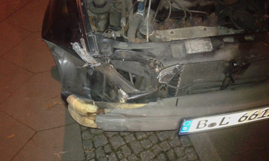

    Soll der nur fahren oder nach was aussehen?
    Ansonsten das Zeug mitm ZUghammer notdürftig wieder rausziehen und mitm hammer zurechthauen, neuer scheinwerfer und ggf stoßstange und fertig.

    das sollte alles klappen, der mk3 besteht ja nur aus Blech da vorne. Kotflügel ist leider geschweißt, eben ab und neuer dran ist nicht.

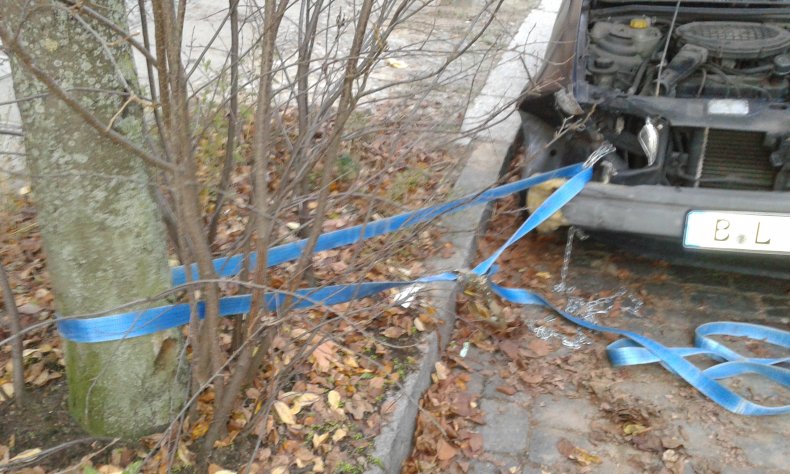

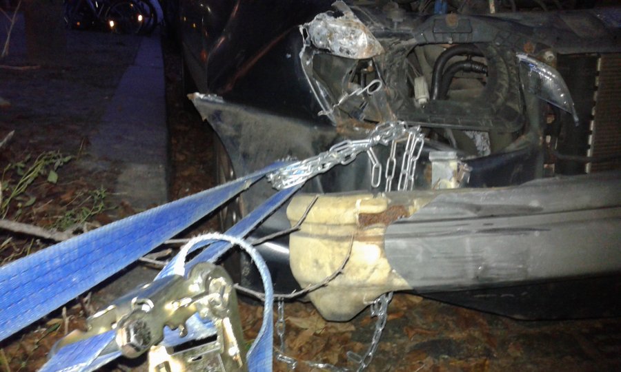

    Hab heute mal die russische Methode ausprobiert :D mit einem Seilzug am Baum befestigt, versucht das Blech wieder rauszuzuziehen. Das Blech ist aber derart nach innen gewölbt, dass man keine Chance hat, dass im ganzen wieder nach aussen zu drücken. Das Blech vom Kotflügel ist schon eingerissen dort wo der Knick ist.
    Werde mit Stossträger und Kotflügel in der Bucht besorgen und bei einem Bekannten mit nem Schweißgerät vorbeifahren. Hoffe, dass ich so nicht über 250 Euro komme. Grundieren und lackieren werde ich vorher, das war ein guter Tip. Muss die schwarze Farbe, mit der die Blechteile verschickt werden eigentlich vorher runter? Und gibts irgendwo ein Bild welche Schweißpunkte vom Kotti und Stossträger aufgebort werden müssen? Dann könnte ich das schon mal machen, wird dann billiger... Ist der Fiesta meiner Freundin, als wir vor 6 Jahren zusammen gekommen sind habe ich ihr mal versprochen, dass ich den Wagen immer wieder fit mache, solange wir zusammen sind. Naja, jetzt muss ich Wort halten :D

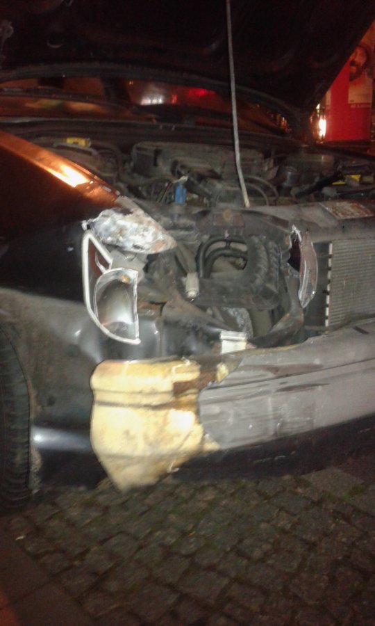

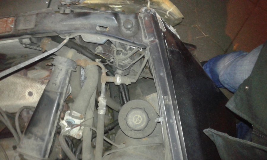

    Hier zb. der Kotflügel:
    Und hier überall wo die grauen Kleckse sind waren Schweisspunkte:

    Tja schade, mein Schweisster hat nen Nachmittag gebraucht für das auf den Fotos.
    Wobei das Entfernen und Lackieren ich gemacht hab.

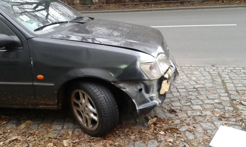

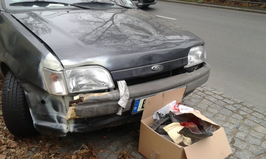

    Wollte ihn dann einfach doch noch nicht so einfach aufgeben...
    habe ihn vorne nochmal an einen Baum gekettet und mal einfach mehr gas gegeben. Das Blech kam nun etwas mehr raus. Scheinwerfer ist bestellt, jetzt mal sehen ob der reinpasst. Danach ggf. die anderen teile Stück für Stück einbauen...

    Na das sieht doch schon ganz gut aus! :klatsch:

    TÜV-ig sieht aber andes aus
    und hoffentlich hat die rennleitung nichts dagegen fals du so rumfahren möchtest .
    wofür soll den der scheiwerfer dann gut sein , als schlaglochsuchgerät ?

    Das wird keinen TÜV geben , wenn der Scheinwerfer in die Wolken strahlt, wer soll den an dem krummen Auto noch einstellen und die scharfkantigen Teile sind beim Fußgängerunfalle auch nicht förderlich . Das wird per Zufall schon die Polizei beanstanden und den Hobel zum Mägelcheck schicken. Selbsthilfewerkstätten sind nur zu empfehlen wenn man die Tätigkeiten dort schnell und geübt ausführen kann, zum üben nicht geeignet , weil zu teuer dann

    Schaut doch schon recht gut aus, den Rest schaffst du auch noch zu richten.
    Dann Scheinwerfer, Blinker und Stoßstange tauschen und du kannst mindestens bis zum nächsten tüv fahrn.

    Können und dürfen sind da wohl zwei Paar Schuhe. Mindestens der Riss am Kotflügel muss noch geschweißt werden, ohne weiteres Ausbeulen werden neue Anbauteile nicht unbedingt passen. Nicht zu vergessen Sokrates Einwand zur Einstellung der Scheinwerfer, das könnte im jetzigen Zustand auch eng werden. Zwei Dimensionen sind ja kein Problem, Drehung kann man nicht durch Schrauben ausgleichen.
