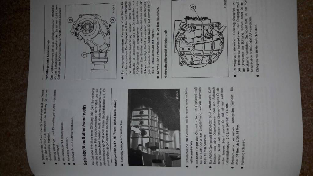

    Ich hab's machen lassen, von daher keine Ahnung. Nur weiß ich, wenn man zu viel Öl ins Getriebe kippt, dann kann man Getriebe zerstören. Das Öl schäumt dann auf und die Ritzel werden nicht mehr geschmiert...
    Na, wenn da ne Dichtung irgendwo dran ist, kann man die natürlich ersetzen.
    Also lt. dem Etzel: "Der Ölspiegel muß bis zur Unterkannte der Einfüllöffnung reichen, allenfalls bis zu 10mm darunter".
    Bei den ganzen Autosendungen auf DMAX sieht man auch immer das die die Getriebe bzw. Differentale soweit auffüllen bis das Öl herausläuft. Kurz warten bis nichts mehr herausläuft und gut.
    Allerdings soll lt. Ritzel das Fahrzeug absolut waagerecht stehen...
    Weil wenn nicht könnte ich mir denken, das man zu viel reinkippt, wenn das Getriebe schräg liegt.
    Achrung Foto Zeigt das Mondeo Getriebe MTX75
  18. TS
    Mxmln
    Mxmln Gast
    Ach Gott, so ein Buch habe ich ja auch! Hätte nicht gedacht, dass dazu was drin steht. Ist ja eine "Lifetime"-Füllung.
    Steht drin, dass man mit einem abgewinkelten Draht den Füllstand prüfen soll (?). 10-15 mm unterhalb der Schraube soll es sein.
    Danke dir trotzdem!

    Nee, mit dem Finger...
    Auf jeden Fall drauf achten das der Wagen waagerecht steht!

    Ja schon klar. Finde es nur etwas merkwürdig, die Kontroll/Einlassschraube dann nicht 10-15mm weiter unten anzusetzten...
