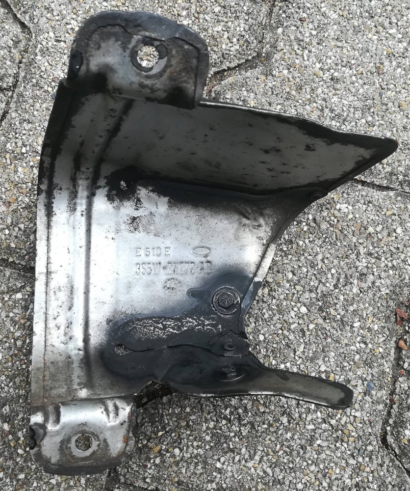

    Anderes Problem.
    Hitzeschutz unter dem Kat ( siehe Bild ) gibt es nicht mehr bei Ford zu kaufen.
    Andere Info wo man es kaufen kann ?

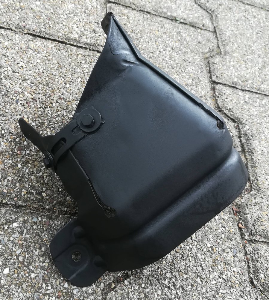

    Weiter geht es mit dem Hitzeschutz.
    Ford Fiesta JA8 Bj 2009, Hitzeschild ( Teile-Nr. 2S6G-9N454-CK ), passt an den Streetka Kat. Bild 1 zeigt Original Hitzeschild was eigentlich an jedem Streetka verbaut sein sollte ( an meinem ist es nicht verbaut ) und vom anderen Ford Bild 2 mit der Teile-Nr. siehe oben und ( siehe Bild zum Hitzeschutzschild ) passt das am Streetka Kat hin.

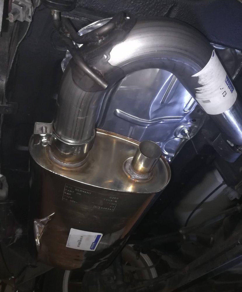

    Info.
    Hitzeschutz am Kofferraumunterboden hab ich vom einem VW Fahrzeug ( glaube Golf 5 ) besorgt ( 34 Euro Neu ) und passt ganz genau darunter.
    Es müssen noch die Löcher ( 5 stück ) gebohrt werden und die Schrauben durchsetzen inklusive das Hitzeschild festanschrauben mit Selbstsichernde Muttern dazu die Schrauben mit Dichtkleber dicht machen. Weiteres folgt.

    Verbaut, restliche anbauteile der Anlage folgt.
    Hitzeschutz von VW passt, man muss es etwas zurecht formen. Zwischen Auspuff und Hitzeschutz ist genug platz so das nix wo klappert oder anstößt.
