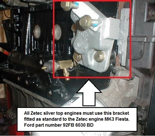

  16. die bohrungen am block sind keines wegs gleich um genau zu sein passt da keine einzige auf die zetec e-sachen
    hab mir damals auch nen adapter gebaut und dan der stelle wo normal die lima (also hinterm motor) sitzt hab ich dann ne stahlplatte mit versetzten löchern eingebaut um somit nen verstärktes cvh motorlager dort einzubauen wenn an der platte nur kleinste abweichungen sind sitzt der motor schief oder weiter nach vorne richtung kühler oder deutlich höher oder tiefer Den Anhang 20173 betrachten
    Den Anhang 20174 betrachten
