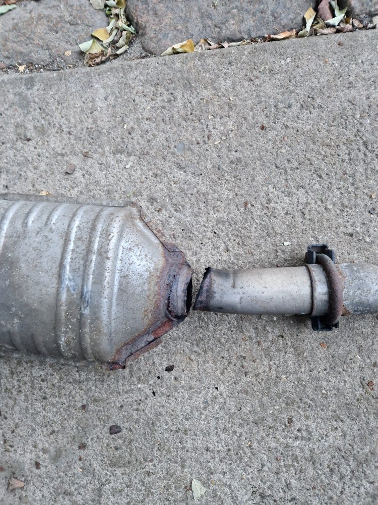

    Es wird ein neuer (oder gebrauchter) Katalysator für ein 94er 1.1er gesucht. Am alten ist ein Rohr weggegammelt. Schweißen wäre vielleicht noch möglich, aber... neu wäre besser.

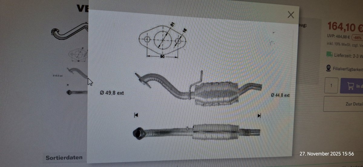

    Es gibt für den 1,1er unterschiedliche Kat's samt unterschiedlichem Hosenrohr, darauf bitte achten..

    Also es gibt einen mit einer Kammer und einen mit mit zwei Kammern, einer kleinen und danach der größeren, wenn Du googelst dann sollten da auch unterschiedliche Bilder kommen...

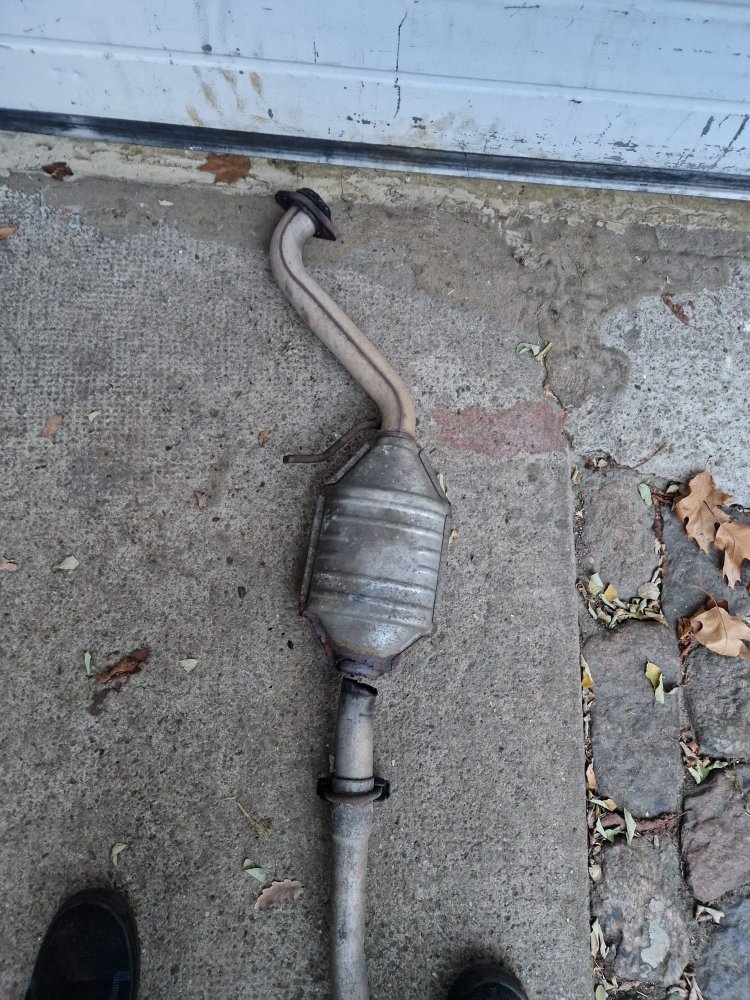

    Danke, von zwei Kammern hat er jetzt nichts gesagt. Denke mal das ist dann der mit einer Kammer. Werd nochmal nachfragen.
    Mind. drei verschiedene Rohrverbiegungen habe ich bis jetzt gezählt...
    Der jetzt verbaute:

    Ist das jetzt eine Standardausführung die ich unter der Angabe der KBA (0928 785) bekomme oder was spezielles?

    Der sieht natürlich anders aus wie ein originaler. Original müsste aber anhand der Biegung vom vorderen Rohr ein Kat mit zwei "Kammern" verbaut gewesen sein. Wenn Du googelst dann erkennst Du es vielleicht.

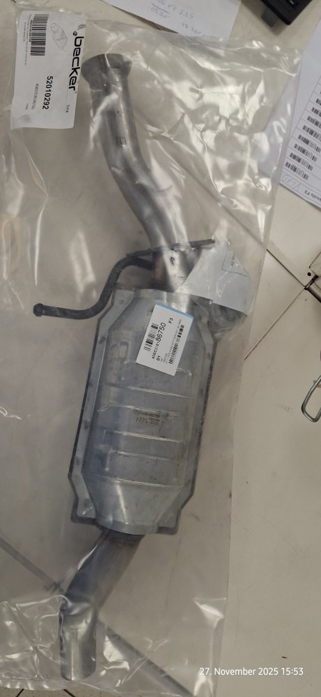

    Habe ich gesehen. Auf 7zap ist der 2 Kammer Kat auch abgebildet. Bin mal gespannt, ob der Becker-Kat für 117€ passt, den ich jetzt bestellt habe.
    Ein anderes Angebot von einem Autoteilehänder für Werkstätten (der auch an Privat verkauft) für einen lieferbaren Vegaz Kat 300€.
    Bei kfzteile24 kostet der 130 bzw 170€ har aber etwas längere Lieferzeit. Bei Nachfrage, Veganer kauft auch nur dazu und brandet es. Kann also gut sein das der Becker aus dem selben Werk kommt.
    Walker Minikat 69000 auch noch aufgetrieben. Der wird gleich mit eingebaut. Steuern sparen :) Für mein 1.4er gibt es sowas leider nicht
    Das Summiert sich, naja, was solls.

    Ätzend, der Becker passt nicht. Hat nicht die passende Krümmung zum Hosenrohr.
    Jetzt, bzw. morgen gibt's 20% bei Kfzteile24, dann wird der von Vegaz bestellt. Die Krümmung schaut besser aus. Hoffe der passt dann auch mit dem Anschlusstück zur neuen Auspuffanlage...
    Wird dann erst übernächste Woche eingebaut. Solange heißts ÖPNV fahren.............

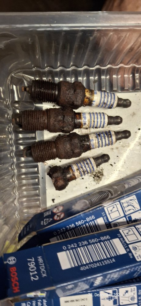

    HILFE, hab warscheinlich Kernschrott gekauft.
    Auf der Fahrt zur Arbeit war noch alles gut, aber Rückfahrt war problematisch.
    Fahrzeug bockte und ruckelte ohne Ende. Warmgefahren verbesserte sich das zwar, trotzdem keine Leistung. Kam grad so auf 50kmh, (auch mit Vollgas).
    Wenn man vor den Wagen steht, der zweite Zylinder von rechts läuft nicht mit, jedenfalls gibt es keine Veränderung im Leerlauf wenn man den Zündkerzenstecker abzieht. Zündfunke ist da. Gewischt bekommen habe ich zum Glück keine...
    Zuhause angekommen, nachgeschaut. Zündkerze auf Zylinder 2 ist vollkommen schwarz und nass. Zum Vergleich die Zündkerze von Zylinder 1 ist Rehbraun.
    Bestimmt hab ich jetzt auch den neuen Kat kaputt gefahren, hätte den vielleicht stehen lassen und nicht die 11km nach Hause fahren sollen. Ist jetzt auch egal.
    Hab jetzt was von ausgehängten Stößelstangen gelesen. Eingelaufene Nockenwellen usw.
    https://forum.ford-community.de/threads/keine-leistung-und-aus-der-zündkerze-sprudelt-es.73663/
    https://www.ford-forum.de/threads/zylinder-eins-laeuft-nicht.172970/
    Mhmm, son mist. Sorry.

    Von welchem Zylinder war den die Kerze abgerissen ?
    Wenn es dieser war , dann hast jetzt wohl keine Kompression mehr ,
    weil Bohrspähne etc. evt. in den Zylinder gekommen sein könnten und dann dort wie Schleifpapier wirken .

    Hatte mir der Meister zwar gesagt, weiß ich aber nicht mehr. Er arbeitet sehr gewissenhaft, daher denke ich das keine Späne rein sind bzw. er die irgendwie wieder herausgeholt hat. Muss ich nochnal nachfragen, welcher das war.
    Aber habe mit nem Nachbarn den Fehler, so glaube ich, gefunden. Das Zündkabel (ohne Kerze) hatte ja den Funken auf den Motorblock übertragen, also ist die Zündung bis zur Zündkerze ok. Das selbe mit eingesteckter Kerze, kein Zündfunke - das hatte ich am Freitag nicht getestet...
    Also gestern, mit den Öffis, schnell noch ein Satz gleiche Zündkerzen geholt - war kurz vor Ladenschluss, echt Glück gehabt - und heute reingedreht.
    Motor läuft wieder rund, so rund wie ein 1.1er halt läuft ohne eingestellte Ventile...
    Probefahrt geht aber erst morgen (zur Arbeit), hätte sonst kein Parkplatz mehr bekommen...
    Wie kann denn bitte eine neue Zündkerze nach 130km schon kaputt sein?
    Äußerlich nichts zu sehen. In sich auch nichts locker oder irgendwas.

  19. 404
    22. Juli 2009
    4.179
    101
    Aachen, Deutschland
    Vor'm Einbau mal irgendwann heruntergefallen oder tatsächlich ein Produktionsfehler. Im inneren gebrochen und dann nach ein paarmal Durchwärmen und Abkühlen dann aufgegeben. Wäre so eine Theorie...
    Scheint aber Glück im Unglück gewesen zu sein, die Kerzen für den Block sind ja mit das günstigste Teil.

    Nachtrag:
    Puh, Glück gehabt, "Probefahrt" war erfolgreich.
    Die Zündkerze muss von Anfang an eine weg gehabt haben, denn der Motor läuft viel ruhiger (nagelt nicht mehr so laut) als letzte Woche. Bestimmt irgendwo runtergefallen, wie du schon geschrieben hast.
    Fragt sich, ob die Ventile überhaupt eingestellt werden müssen. Bin mal gespannt, wie der Motor mit frischem Öl (10w40 Shell HX6) läuft.
    Naja, wenn der Deckel sowieso ab ist (wegen der Deckeldichtung) kann man das überprüfen und gegebenenfalls etwas nachjustieren.
