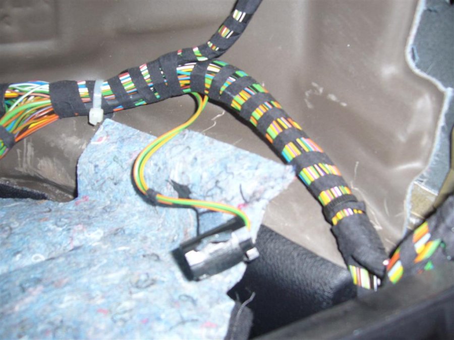

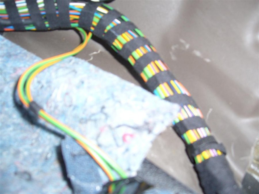

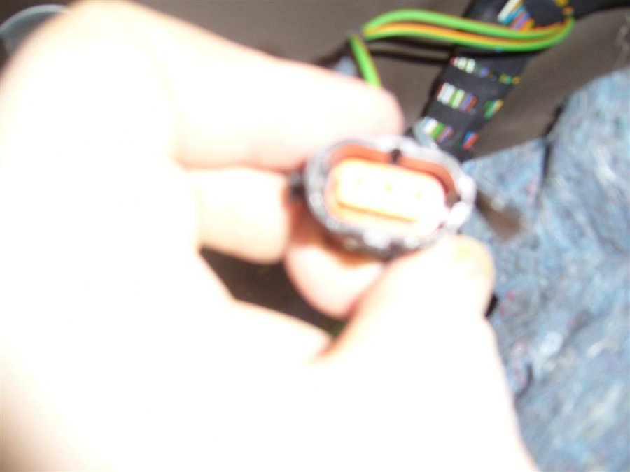

    Hallo Leute,
    am Wochenende habe ich ein komischer Stecker im Handschufachbereich (Fiesta Mk6 vFL 1.6 TDCi) gefunden. Weiß jemand wofür dieser Stecker ist???

    könnte für das ESP sein,was nur beim ST vorhanden ist?
  3. Timo92
    Timo92 Gast
    Ich könnte mir vorstellen zum Nachrüsten der Handschuhfachbeleuchtung...

    Ähh fail ich habe ESP bei (nur) 1.6 Liter und warum sollte der Stecker vom ESP im Handschuhfach sein, ich vermute mal das der Stecker zum Aussschalten des Beifahrer Airbag ist

    Ich habe diesen Stecker auch in meinem 1.6 TDCI sogar angeschlossen,ist aber kein ESP vorhanden.
    Leg dich mal ins Handschuhfach,da merkst du gleich,dass der Kabelbaum durch das Handschuhfach läuft?

    Chilles91: an was ist es angeschlossen?

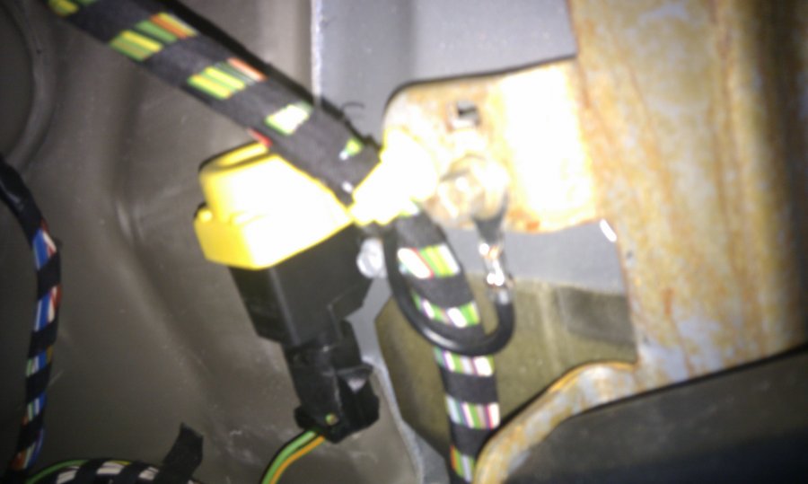

    bei mir ist dieser stecker am benzin not knopf aus dran o_O
    EDIT:
    Anhang hinzugefügt, schau mal mein bild an, die stecker form und die kabelfarbe :)

    So habe auch nochmal nachgeschaut: einen Knopf kann ich nicht betätigen außer das Gummi runterdrücken und das wars..... Karre springt an. Stecker ab: Karre springt an und bekommt nach 5 Sekunden kein Spritt mehr und geht aus. Stecker ran, alles ok ^^
