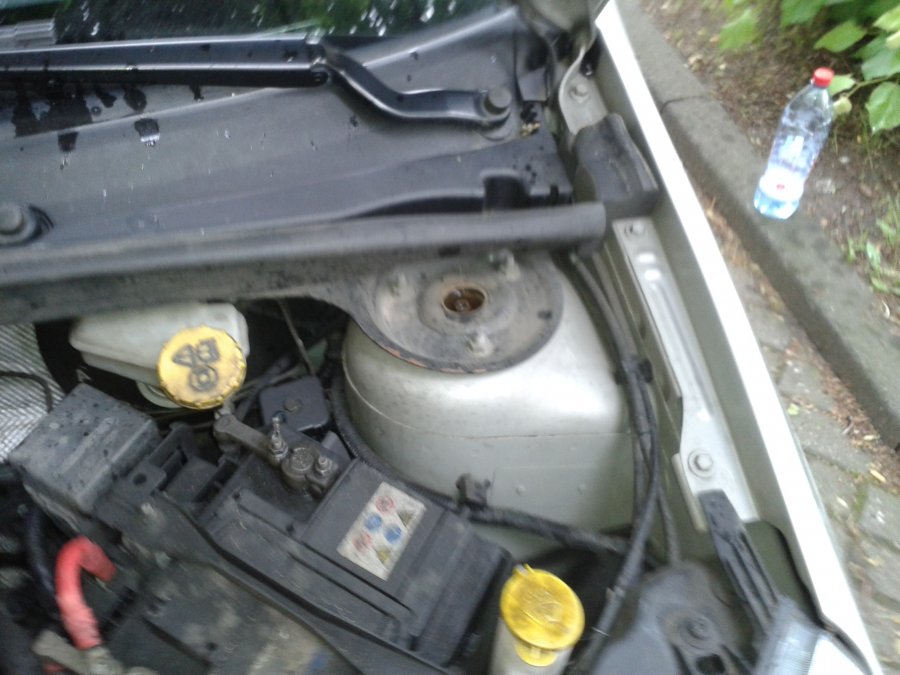

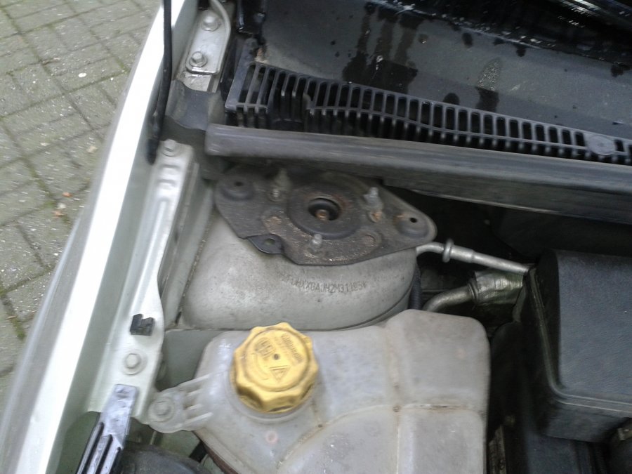

    Hallo zusammen,

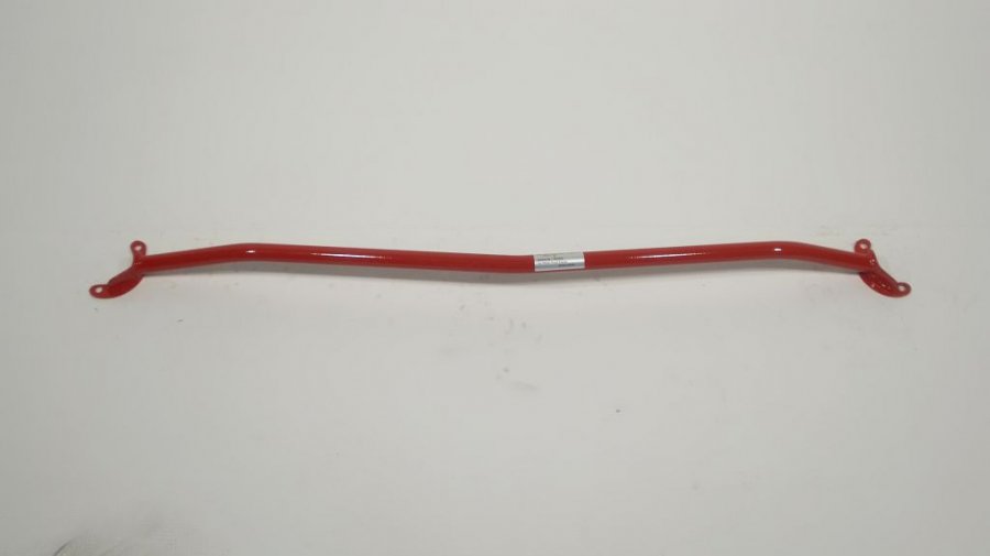

    ich möchte mir eine Domstrebe von Wiechers vorne montieren. Ich hab da zwei Fragen und eventuell kann einer aus Erfahrung berichten.
    1) Mit wie viel NM muss ich die Schrauben wieder anziehen? Hab mal gehört 38 NM, ist das korrekt?
    2) Auf den Domen sind links wie rechts jeweils zwei Teller montiert die ich schon bei baugleichen Fahrzeugen auch nur mal links oder rechts montiert gesehen habe??!! Bleiben die nun drauf oder müssen die beide runter? Anbei die Strebe und die beiden Teller als Foto.
    Kann mir da einer helfen?

    1) 38Nm sind ganzschoen viel ;) Zumal da keiner mit nem Drehmomentschlüssel sowas macht, aber wenn du es genau machen willst 25Nm.
    2) Wüsste garnicht wie man diese "teller" demontieren sollte? .. Anleitung wird doch dabei sein ? Ich habs so gesehen das die einfach drauf geschraubt wird.

    Danke für die Info. Also dann 25 Nm was ich dank meines neuen Drehmomentschlüssels auch entsprechend festziehen kann :)
    Sobald ich die Schrauben runter habe schau ich mal ob die Teller fest sind und ob Wiechers eine genaue Beschreibung mitliefert sehe ich ja dann. Mich hatte nur gewundert, dass ich diverse Fotos gesehen hatte wo mal die Teller drauf waren dann wieder ohne und manchmal nur auf einer Seite?? Solang das aber die Montage nicht stört ist es mich auch egal, hehe.
    Also einen Unfall wollte ich nicht bauen und von der Strebe erhoffe ich mir noch schnelleres Kurvenverhalten. Der FoFi ist dank Eibach schon schön tief und lässt sich sportlich fahren wünsch mir aber noch nen Tick mehr Kurvenstabilität. Die Strebe solls bringen und für 83,- € fand ich das jetzt nicht so teuer (wenn Sie dann endlich geliefert wird).

    "Schnelleres Kurvenverhalten"? Bleib beim Hoffen, denn die Hoffnung stirbt bekanntlich zuletzt.
    Mal ehrlich... wenn Du da etwas verbessern möchtest dann investiere in gute NEUE Dämpfer (z.B. Seriendämpfer vom ST), Premiumreifen (auf dem Auto vorzugsweise in 195/45R16) auf möglichst leichten Alufelgen, besorg Dir die verstärkte Hinterachse vom ST und rüste das Fahrzeug mit PU-Buchsen aus. DAS bringt wirklich was. Spür- und meßbar. Die Domstrebe sieht in erster Linie wichtig aus.
    Dieser ST hier hat diesen Aufsatz nur auf der Fahrerseite und der löst sich nicht von selbst wenn man das Federbein entfernt. Weiß ich jetzt auch nicht wofür der gut ist.

    Die Domstreber bringt spürbar nix, am MK3 hat die querlenkerstrebe einen riesen unterschied bei der lenkpräzision gemacht. an sonstne hat XR2 recht. Mein Reifen geheimtip ist übrigends der Kumho KU31
