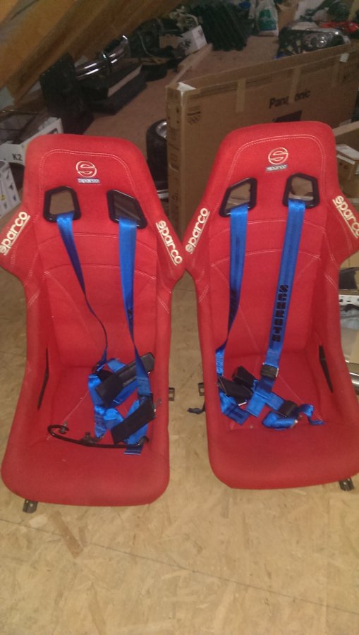

    Schroth ASM bekommt man eingetragen . Gibt es ein Gutachten für. Mach mal ein Bild von den Sitzen. Auch Vollschalen bekommt man eingetragen. Die meisten möchten aber mindestens ein Fia Zulassung sehen. Ist ein Aufkleber auf den Sitz. Für Bremse gibt es nix. Aber der TÜV der dir die Sitze einträgt, trägt der auch die Bremse ein. Weil ein normaler TÜV Prüfer ist das nicht. Kostet auch dementsprechend.

    IMAG0166.jpg haben auch eine FIA nummer habe ich gesehen

    Sehen stark nach Sparco Sprint aus. Bekommt man abgenommen, wenn die Konsolen längs und in der Höhe/Neigung verstellbar sind (auch mit Werkzeug, Hauptsache die Möglichkeit ist gegeben). Wenn man nicht gerade einen extrem konservativen Prüfer erwischt, am besten vorher extra einen Termin vereinbaren mit jeandem, der davon Ahnung hat.
    Zu den Schroth asm gibt es meist Papiere, die kriegt man damit auch eingetragen.
