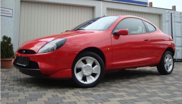

    Hab mir vor kurzem nen 1,7 puma gekauft , AU/HU wurde vom Vorbesitzer vor ca.4000 km neu gemacht .
    nun hab ich mir mal die mietzekatze genauer unter die luppe genohmen und folgendes festgestellt.
    der puma ist auf beiden seiten lackiert worden , doch der verkäufer hat davon nix erwähnt auch hat er versichert das der wagen soweit ihm bekannt ist unfallfrei sei .

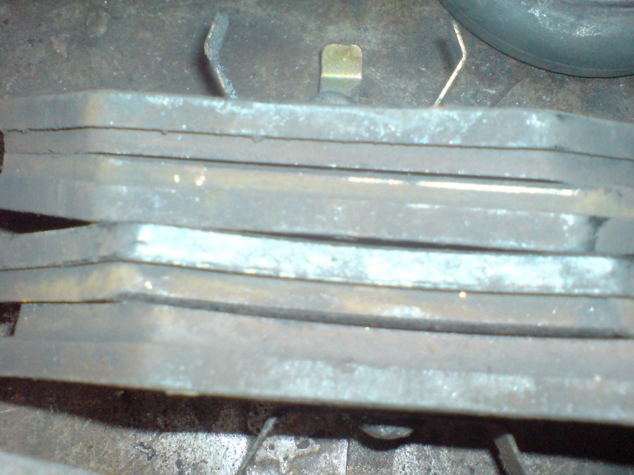

    dann waren die bremsbeläge vorn schon an der verschleißgrenze

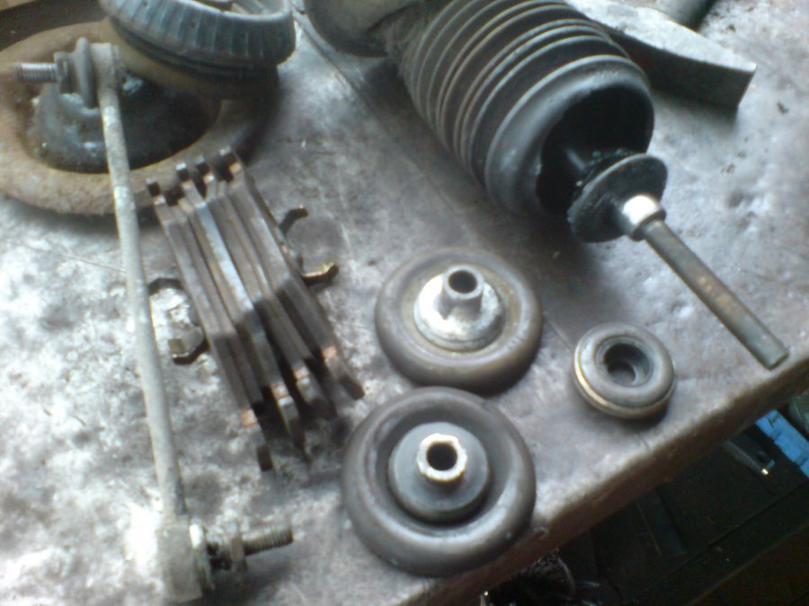

    der rechte stoßdämpfer ist total verölt und dient nur noch als luftpumpe
    die stabilager waren ausgelutscht und die rechte koppelstange vom stabi hat auch erhebliches spiel.

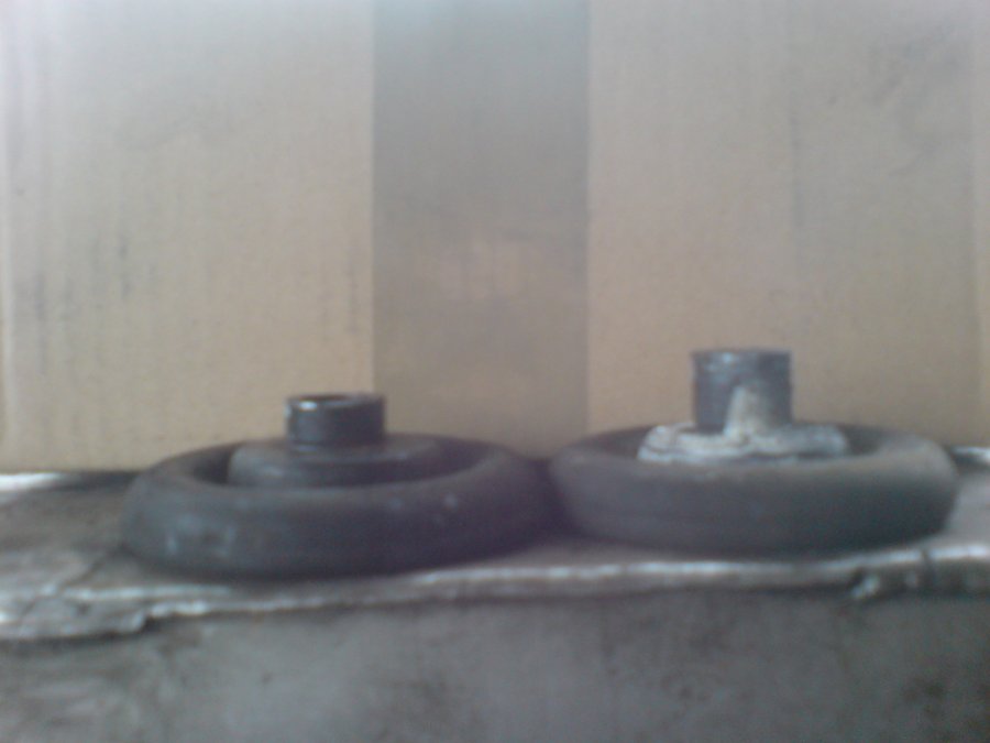

    im HU-Bericht steht drin :
    Stoßdämpfer links Domlager achsiales spiel
    Abstellmaßnahme des Vorbesitzers :
    -Gegenlagerdeckel vom Domlager um 1cm abgeschnitten ( siehe foto )
    die mängel hab ich natürlich gleich behoben , aber was meint ihr
    sollte ich da was gegen den Vorbesitzer und den Prüfer, welche die HU gemacht hat, was unternehmen ?

    alle im HU-Bericht aufgeführten mängel wurden als sofort behoben gekennzeichnet .
    die als hinweiß aufgeführten mängel wurden vom verkäufer auf anfrage von mir ebenfals "behoben"
    man sieht ja wie .
    der total defekte stoßdämpfer wo das öl bereits die staubmanschette zerfressen hat und an der kolbenstange der rost nagt
    sowie die defekte koppelstange ,stabilager und die abgefahrenen bremsbeläge waren im HU-Bericht garnicht aufgeführt.
    und mir kann keiner erzählen das der stoßdämpfer erst kaput gegangen ist nach dem ich das fahrzeug gekauft habe !

    Der Gegenlagerdeckel hat vom werk aus 1 cm spiel, da muß man nix abschleifen. Was ist denn das für ein Tüv Mensch gewesen??
    Irgendwie kurios........ Wenn du Ärger willst ge hin wenn nicht las es sein und fahr dein Auto.
