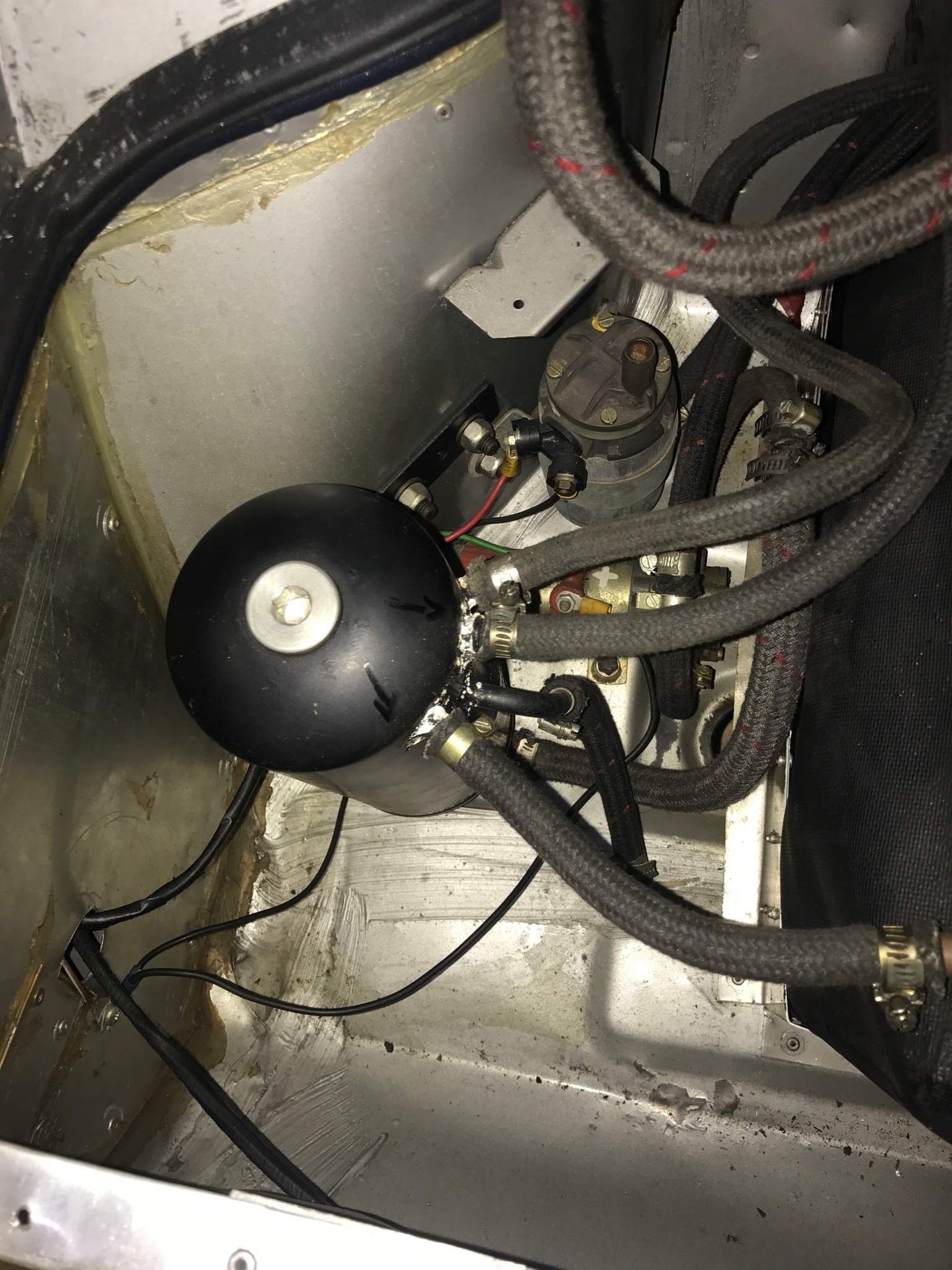

    Mich würde einmal Eure Meinung interessieren. Ich habe ja den großen flexiblen Zusatztank im Spiess drin, der nur noch als Deko taugt. Zuätzlich einen Catch Tank den ich auch weiterverwenden möchte...
    MIt zwei Benzinpumpen habe ich einen Kreis, der aus dem Tank den Catchtank speist, und einen der aus dem Catchtank die Vergaser versorgt.
    Wenn ich mir Anschlusspläne zu Catchtanks ansehe , gehen bei Einspritzanlagen die Rückleitungen vom Benzindruckregler in den Catchtank .
    Ich befürchte für den Vergaserbetrieb ist das aber ungesund, denn es könnte so über die Rückleitung ein Gegendruck ( von der Peimärpumpe) aufgebaut werden, der mir die Schwimmernadelventile beschädigt.
    Aus diesem Grunde habe ich mich entschieden, den Rücklauf aus den Vergasern und dem Catchtank separat in den Tank zu führen
    Den Originaltank habe ich dazu mit 2 Rücklaufleitungen versehen.
    Hättet ihr es auch so gemacht?[​IMG]

    YES ;)

    Den Rücklauf in den original Tank ist das einzige was Sinn macht.

    Vergaser haben einen Rücklauf? War mir nicht klar bisher...
    Andererseits hast du den catchtank im dümmsten Fall ruck zuck leer ohne auch nur was verbraucht zu haben. Ob das wirklich Sinn macht?

    Die XR2 haben alle diesen Rücklauf serienmäßig, und so kommt ja auch immer kühler Sprit an. Der Catchtank bringt einen Puffer von rund 90 Sekunden ( gemessen) - so lange dürfte keine Kurvenfahrt dauern ( wenn die Primärpumpe kurzzeitig keinen Sprit mehr bekommt)

    Achso. Ne solche kurven sucht sich Sicher keiner.
    Ich kenne halt nur Einspritzer :rolleyes:

    Der Rücklauf läßt den Sprit zurückfließen,den die Pumpe zuviel fördert.
    Das ist so gewollt.
    Beim Vergaser ist damit gewähleistet,daß bei Vollgas genügend Benzin zur Verfügung steht.
    (Zusätzlich ist da noch eine seperate Beschleunigerpumpe vorhanden zur weiteren Benzinzufuhr)
    Während im Leerlauf der Benzinbedarf ja weitaus geringer ist.
    Beispiel beim Einspritzer Fiesta GFJ 11er,13er und 14er mit Zentraler Einspritzdüse.
    Kraftstoffdruck durch die Pumpe etwa 2,5 Bar.Eingeregelt vor der Düse auf etwa 1 Bar.
    Somit ist beim Beschleunigen (längere Einspritzfreqenz) ebenfalls genügend Benzin zum Beschleunigen vorhanden.

    Ja ABER , der Rücklauf muss Kalibriert sein!!!Sonst würde ja alles gleich zurück laufen, und die Schwimmerkammer würde nie voll werden

    Ja klar.Die 1,6er und 1,4er Vergasermotoren haben das Serienmäßig.
