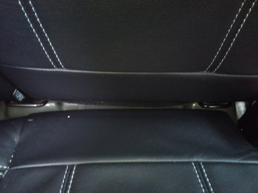

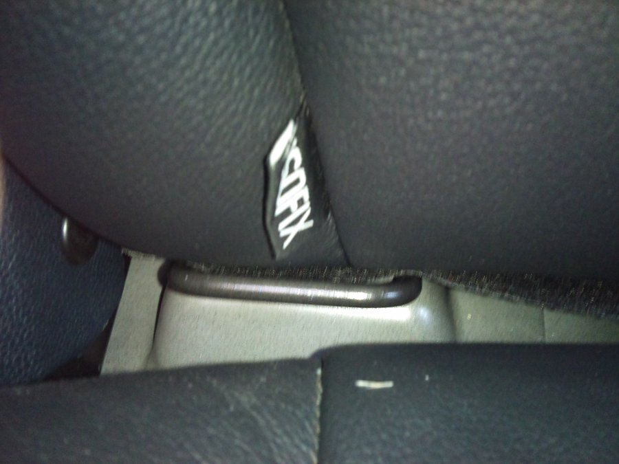

    Ich hab mal geschaut, aber das einzige das aussieht wie ein hebel ist das(ist aber kein hebel):
    bei meinem alten Focus c-max konnte man es mithilfe eines Hebels machen, dass stimmt, aber im fiesta gibt es das glaube ich nicht

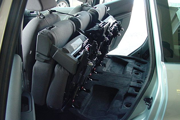

    Beim c-max gings so:

    Stimmt, ist kein Hebel, das ist die Befestigung für Kindersitze mittels Isofix-Halterung, darum auch der Waschzettel, damit man erkennen kann wo man ihn befestigt.
