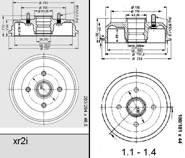

    gibt es irgendwo die verschiedenen größen der trommeln zum nachschlagen ?
    jetzt nicht die trommel direkt, sondern die sache wie die einzelnen felgen dann darauf "wirken" und was für unterschiede es bezüglich einer machbaren ET geben würde ?

    ich hab ein Abstand von Achse zu Anlagefäche Rad mit den großen Trommeln 69 mm gemessen. Mit RS2000 Bremsanlage an angepasster Achse sind es 75 mm ohne Spurplatten und dem Achsstumpf. Mit der UK-Motorsport Konstruktion 239x10 mm mit Sierra Sättel sind es 90 mm. Die Fiesta MK5 Hinterachse ist ansich schon breiter als die Fiesta MK3 Hinterachse wenn man die Focus Bremsen fährt.

    ne kleine faustformel
    alles was xr2i, xr2i 16v, fiesta s, 1,6 16v (futura) ist
    hat die große trommel hinten
    sie ist zwar schmaller dafür im durchmesser größer im vergleich zur kleinen trommelbremse
    alle anderen kleineren benzin motoren hab die kleinen bremstrommel
    es gibt noch abweichungen wegen abs
    aber ich denke das hilft dir weiter im groben sinne

    ist doch ganz einfach
    breite (kleinetrommel) - breite (großetrommel) = diferenz x 2 = gesammt unterschied

    hatte unter suche nichts gefunden =)
    die zeichnung ist super... danke
