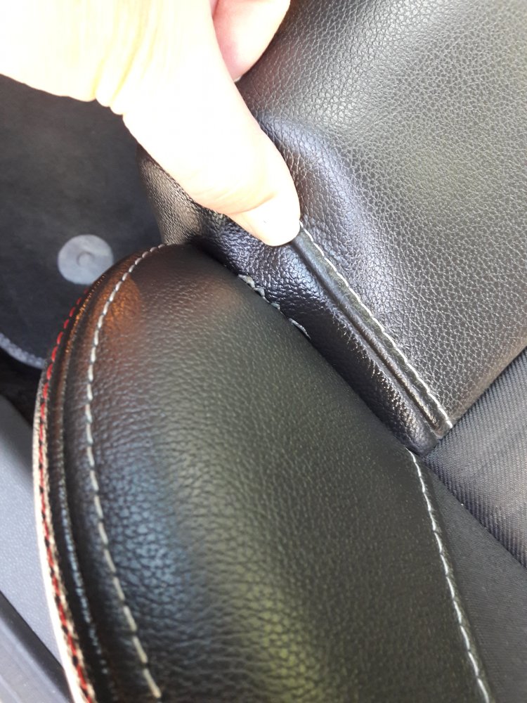

    Als ich neulich Frühjahrsputz in meinem Fiesta gemacht habe, mußte ich leider feststellen, daß der Ledersitzbezug meines Fahrersitzes nach nur 3 Jahren schon eingerissen ist. Und zwar nicht außen auf der Seitenwange, sondern bei einer innenliegenden Naht zwischen Sitzfläche und Seitenwange. Finde ich extrem ärgerlich, nach so kurzer Zeit und gerade mal 40.000 gefahrenen Kilometern. Beim Händler sagte man mir, daß die Gewährleistung dafür nach 2 Jahren endet. Ich soll mich aber mal versuchsweise an Ford direkt wenden, ob sie vielleicht was dazu geben, wenn ich es reparieren lasse. Das kostet allerdings - wie nicht anders zu erwarten - eine bitterböse Stange Geld (knapp 700 Euro....). Da muß ich gut überlegen, ob ich das jetzt und dann womöglich in 3 Jahren wieder ausgeben will.
    Hat einer von euch vielleicht auch die ST Recaros und wenn ja, wie sind da die Erfahrungen im Laufe der Zeit? Ich meine, wenn da was kaputt gegangen wäre nach 8 oder 10 Jahren, da hätte ich noch gesagt, okay, das ist Verschleiß. Aber 3 Jahre??

    Wenn ich das auf dem Bild richtig interpretiere, betrifft das wirklich nur einen kleinen Bereich an der Naht. Grob geschätzt (bin kein Sattler) dürfte das eher im Bereich 100€ liegen selbst wenn der Bezug ab muss. 700 ist vermutlich Austausch des Sitzbezugs (was soll Ford da auch anderes tun, wenn man nicht zufällig einen Händler hat, der sowieso mit einem Sattler zusammenarbeitet).

    Schwer zu erkennen das es eingerissen ist, kann auch nur die naht sein die aufgegangen ist, fahre mal zu einem Sattler und hole dir dort Infos ein.
    Kulanz wird dir Ford nicht geben, und wenn doch musst du sowieso 2/3 der kosten tragen.
    Meine Recaros haben grob geschätzt 200000 km runter und sind nicht "eingerissen" an dieser Stelle, bei mir ist das Leder an diversen weicher geworden und man erkennt Antrieb, da wo der Gürtel sitzt.

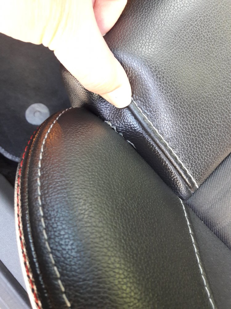

    Das Leder ist direkt an der Innennaht aufgerissen, man sieht das Polster darunter. Ich hab's nochmal ein bißchen vergrößert:
    Das meine ich. Meiner Ansicht nach ist das keine übliche Abnutzung, erst Recht nicht nach so kurzer Zeit

    Ich war gestern nochmal beim Händler. Der wollte mich zwar wieder abwimmeln, weil da könne man eh nix machen, aber wie 404 oben geschrieben hat: Er selber hätte ja keinen Schaden daraus. Entweder ICH muß ihm den Aufwand bezahlen oder FORD zahlt einen Teil dazu. Der einzige Aufwand, den er betreiben muß, ist der Schriftverkehr mit dem Werk. Und das gehört meinem Dafürhalten nach zum Kundenservice. Zumal ich übernächste Woche auch wieder zur Inspektion da bin und einige Hundert Euro Kohle da lassen werde. Also habe ich darauf bestanden, daß er einen Kulanzantrag für mich stellt.
    Ich bin anschließend übrigens noch zu einem alteingesessenen Autosattler und Polstereibetrieb gefahren, der mir eingefallen ist. Der hat sich die Sache angesehen und ganz klar gesagt, daß das ein Material- oder Fertigungsfehler ist. Bzw. eigentlich schon ein Konstruktionsfehler. Der macht selber Ledersitzbezüge für Autos und sagt, wenn er die bezieht, dann baut er an genau diesen Stellen eine kleine "Beule" - will heißen etwas mehr Material - ein. Denn durch das drauf Sitzen drückt man ja den Bezug nach unten. Und wenn - wie bei diesen Recaros - die beiden Partien so "spack" und stramm aneinander genäht sind, dann ist es logisch und nur eine Frage der Zeit, bis das Material der Beanspruchung nachgibt. Dazu kommt, daß es natürlich kein echtes Leder ist, was immer ein wenig Potential zum Nachgeben hat, sondern Kunstleder. Dieses Problem ist also hausgemacht und keinesfalls durch den Nutzer verursacht. Er hat mir eindringlich gesagt, daß das ganz klar, nicht mein Fehler ist und daß ich mich auf keinen Fall auf etwas anderes einlassen soll.
    Das bestätigt also meinen Eindruck, daß es hier um einen Sachmangel geht und nicht um eine nutzungsbasierten Fehler. Ich warte jetzt mal, was Ford zu der Angelegenheit sagt. Und ihr könnt sicher sein, daß ich mich notfalls auch direkt an Recaro wenden werde. Ernsthaft, für diese "Leder"ausstattung zahlt man einen nicht unerheblichen Preis und dann kiregt man Schrott. Das ärgert mich.

    Ich habe einen Anruf vom Händler bekommen. Tatsächlich hat Ford dem Kulanzantrag stattgegeben und übernimmt einen Teil der Kosten. Somit wird die Angelegenheit "nur" noch 312 Euro für mich kosten. Immer noch ne Stange Geld für etwas, das ich letztlich nicht wirklich selbst zu verantworten habe, aber besser als nix. Ich bin mir natürlich bewußt, daß die Wahrscheinlichkeit sehr hoch ist, daß die Stelle irgendwann wieder kaputt gehen wird. Was ich dann mache, weiß ich noch nicht. Jetzt erstmal wird die Sitzfläche jedenfalls am Montag, wenn ich sowieso Inspektionstermin dort habe, ausgetauscht.
    Fakt ist jedenfalls: Hartnäckig bleiben lohnt. Wenn ich mich schon beim ersten Mal hätte vom Händler bzw. Ford abwimmeln lassen, hätte ich nix bekommen. Ich finde auch weiterhin, wenn man so viele Scheine in die Hand nimmt, um einen Neuwagen zu kaufen, dann sollte der doch bei normaler Nutzung länger halten als nur 3 Jahre. In ALLEN Teilen. Ich hoffe doch sehr, daß ich ansonsten mit dem Wagen keine Probleme mehr bekomme. Aber das wird die Zeit zeigen.

    Tja, nur bei mir ist ja nicht die Naht aufgegangen, sondern das "Leder" gerissen. Siehe hier:
    Die außenliegenden Nähte sind genau wie die Seitenwange an sich noch völlig in Ordnung, wenn nicht beinahe in Neuwagenzustand:
