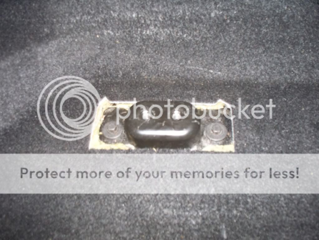

    Wollte heute die Sportsitze,die in einem MK4 waren,verbauen.
    Der Anfang,mit der Rückbank ,verlief topp.....doch dann kam ein Rückschlag ,nach dem anderen......:ja:
    Die Vordersitze.....die Konsolen passen nicht.
    Nun meien Frage,Bodengruppe beim MK4 anders als beim MK5???:kratz:
    Airbaiglampe beginnt zu Blinken----kann man da was machen?
    War drauf und dran ,die LED im Tacho auszulöten :D
    Wer hat Info für mich......:thx:

    Könnte sein das im boden bei den sitzen noch eine Adapter patte ins blech geschraubt sind.
    Die Stecker unterm sitz vom airbag mal dran rütteln hat ich auch mal

    Die Haltepunkte zum Anschrauben stimmem ja bei 3 Stellen ,nur dort ,wo die Sitzkonsole mit 2 Schrauben gehalten wird, da passt es nicht.
    Auch nicht in der Höhe.
    Fahrersitz-------von vorn
    .rechts vorn,rechts hinten------passt
    Links vorn-----passt,..............links hinten(2 Schrauben)-----passt nicht
    Beifahrersitz----von vorn......
    .rechts vorn------passt
    rechts hinten(2 Schrauben )----passt nicht
    Links vorn,links hinten------passt:kratz:
    Werde mich wegen den Airbaglampe mal nach einen Widerstand umschauen,gegebenfalls mal durchmessen:ja:

    Um im MK5 SItze vom MK4 unter zu bringen brauchst du folgendes teil:
    Das gibt es bei Ford und hat die Finis 1021950. Kostet um die 20 Euro.
    Da ich das sehr heftig finde für n bisschen gepresstes Blech würde ich an deiner Stelle mal beim Schrotti gucken.
    Für die Airbags brauchste n WIederstand und n Kondensator.
    Siehe hier:
    http://www.ffcd.net/forum/index.php?topic=122840.105

    Bin beim FFH gewesen--------22,25 Euro pro Stück und dann ,muss der die Teile auch noch bestellen :wand:
    Werde mich erstmals beim,, Schrotti`` umsehen................
    Widerstände und Kondensatoren schon geordert...werden am Wochenende da sein.:ja:dann gehs los

    Hab das Problem anders gelöst....hab`s ausgemessen und in der Mittagspause selber gefertigt.
    Hab dafür nicht mal 30 Minuten gebraucht----Zigarette gab`s hinterher auch noch:ja:

    War heute beim ,,Schrotti`` und Mann :D wird es nicht glauben,hab die Adapterplatten gefunden,als Bonus gab`s die Spiegelecken(beide) sogar auchnoch-----------und das 2X..................wird wohl heute mein Glückstag sein, überlege ,ob ich Lotto spielen sollte:ja:[​IMG] [​IMG] [​IMG] [​IMG] [​IMG] [​IMG]

    Hab nun die originalen Adapterplatten gegen mein ;;Eigenbau``getauscht---zweck´`s Abnahme-------sieht dann proffesioneller aus:ja:und es gibt nich`s zu meckern

    So,gelber Stecker--Gurtstraffer und schwarzer Stecker --Airbag....................oder liege ich da falsch??:think:

    Nächster Rückschlag....:wand:Stecker mit Widerständen und kondensatoren versehen
    [​IMG] [​IMG]
    Trotdem, das Blinksignal(4X)bleibt bestehen...........................:think:................Anleitung zum Bau zu unkorrekt:ja:
    Jemand ne Idee:licht:

    Ich kann Dir nicht sagen wie es beim Fiesta ist aber beim Focus gibt es verschiedene Airbag Steuergeräte. Bei der einen Variante muss es Widerstand und Kondensator sein bei der anderen Variante funktioniert es nur mit einem Widerstand ohne Kondensator.
    Probiers vielleicht einfach mal ohne Kondensator.

    Gurtsraffer sind bei den Recados mit dabei-------:ja:--------Polung Kondensator vielleicht ?:think:bei Deinem Bild ander`s ,wie bei mir
    Am Kontakt,kann`s nicht liegen---verlötet am Stecker und dann Schrumpfschlauch :perfect:
    Werde morgen es ohne Kondensator versuchen :B

    Eventuell ist ja der Gurtstraffer nicht Kompatibel. 4x blinken symbolisiert ein Gurtstraffer Problem. Das Problem habe ich auch. Habe in meinem MK5 Sitze mit Sitzheizung aus nem MK4 und wenn ich die Gurtstraffer von den Sitzen anschließe blinkt die Airbag leuchte trotzdem.
