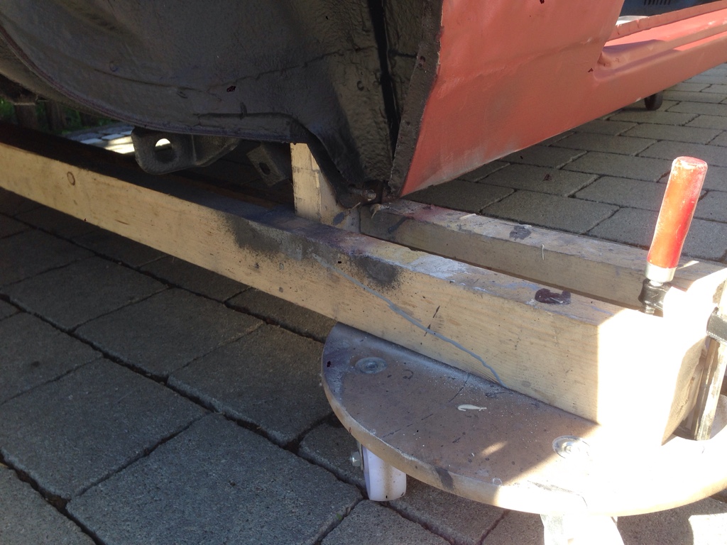

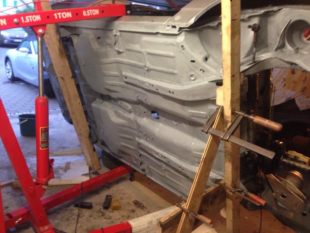

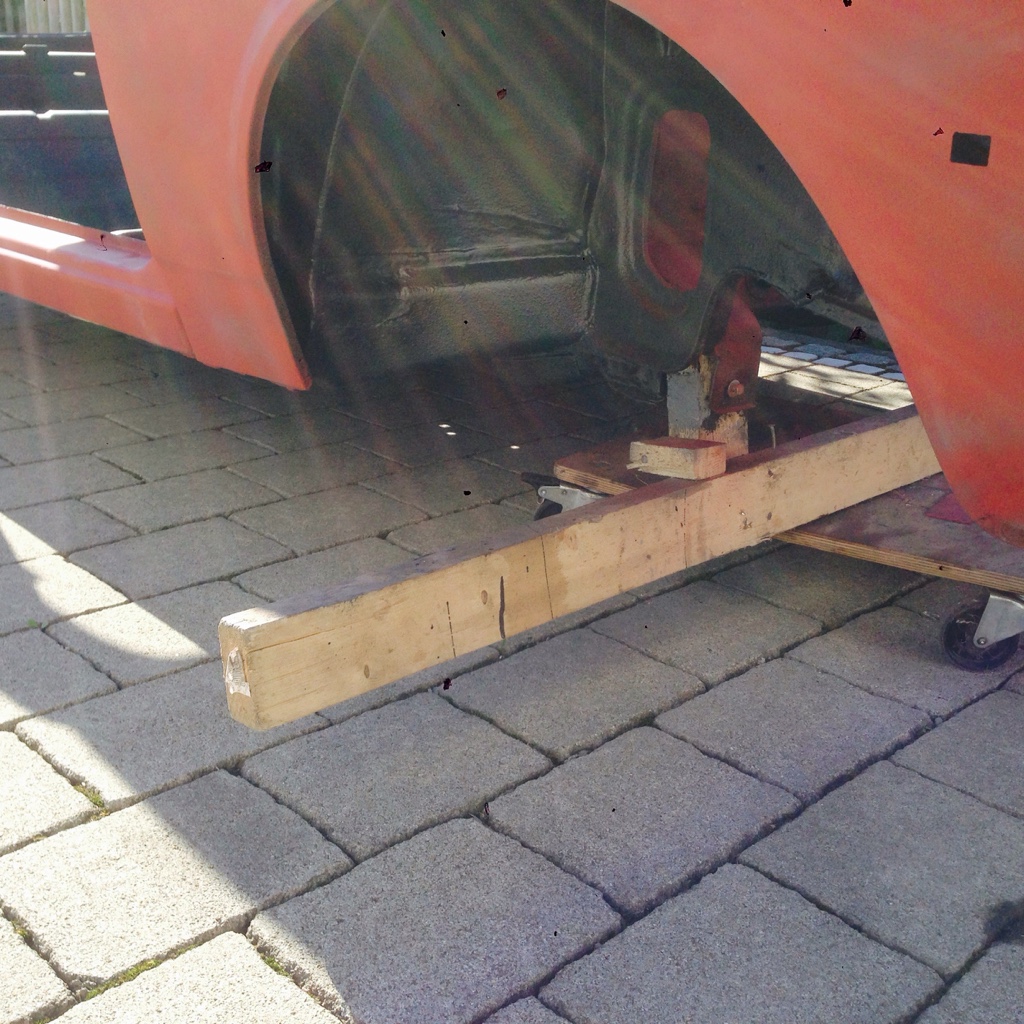

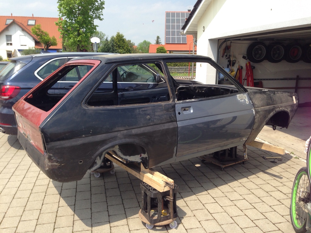

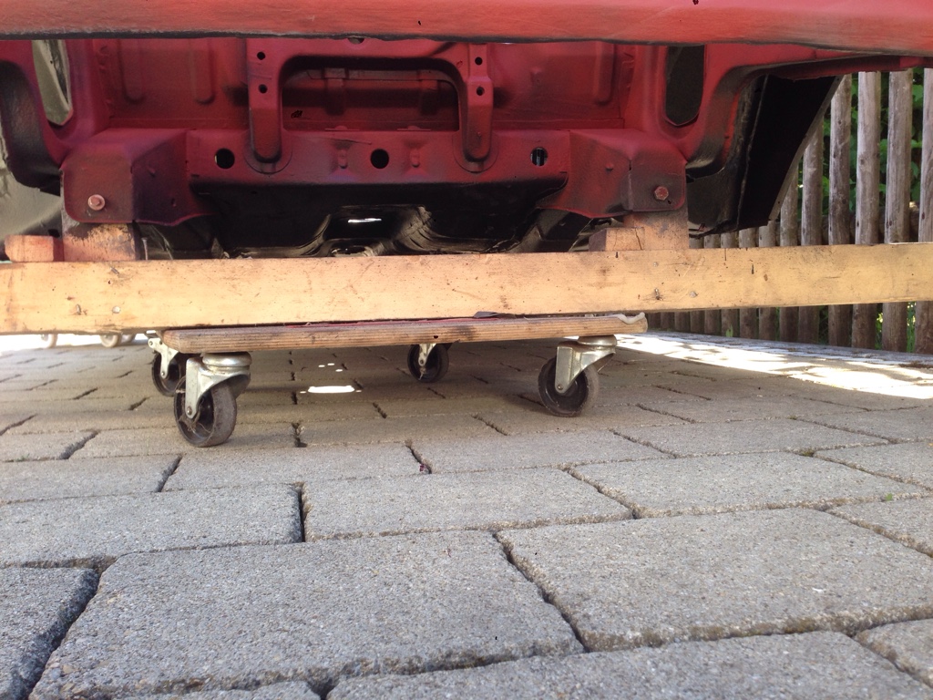

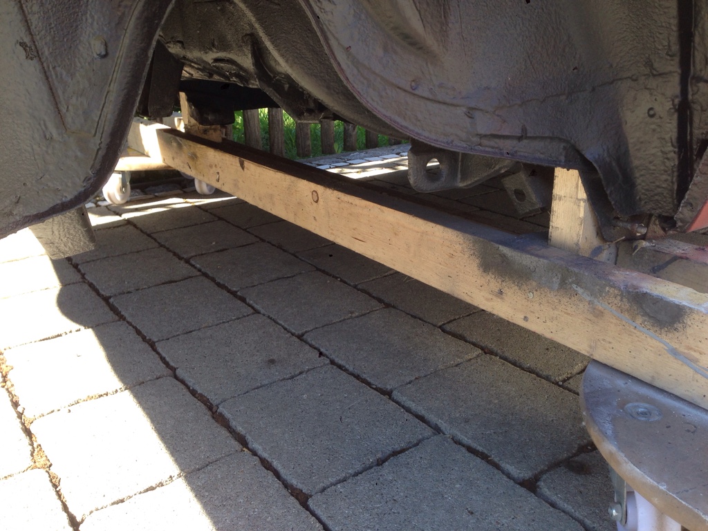

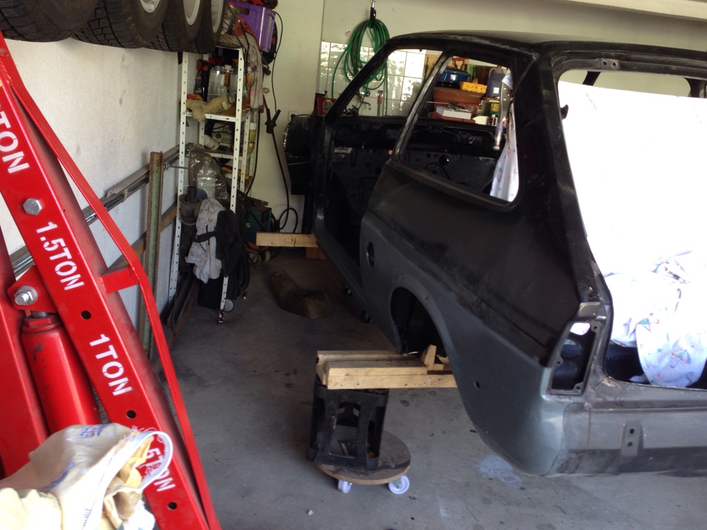

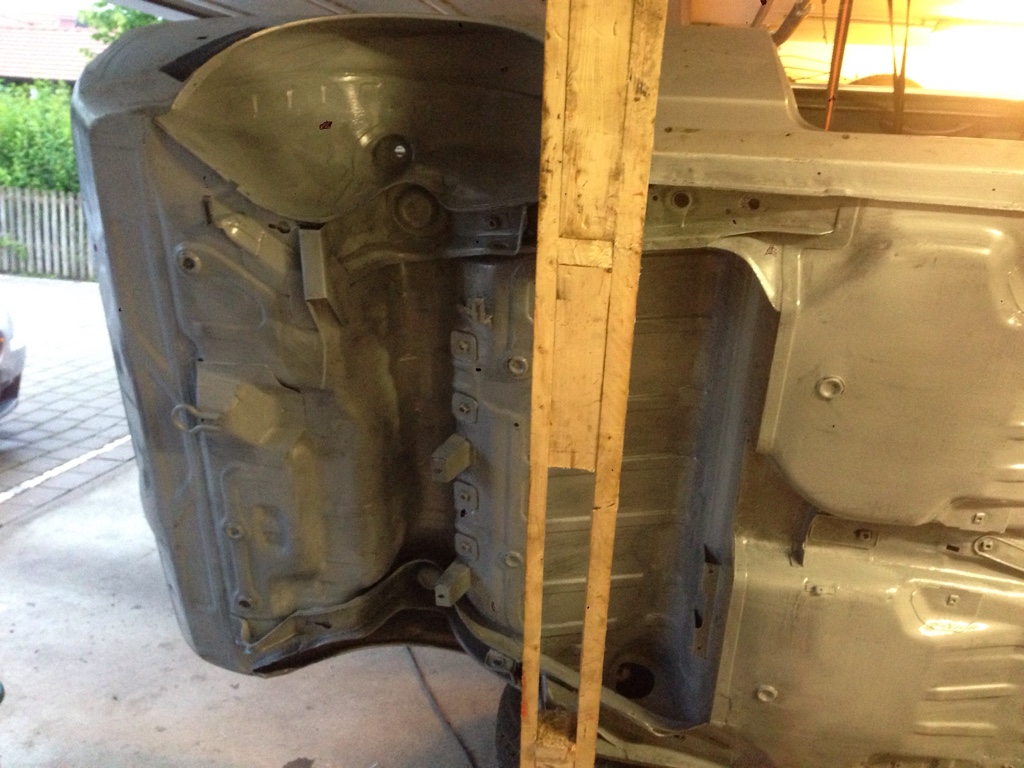

    Hallo, nachdem schon einige per PM gefragt haben , hier Details zu meiner Roll- und Kipphilfe.
    Material 4 ungehobelte Latten aus dem Baumarkt 185 cm (4x8)
    4 Rollbretter - 4 Getränkekisten - Nägel / Schrauben
    Die leere Karosse lässt sich damit ohne Hilfe schräg / bzw. aufstellen.
    Ggf kann man mit dem Motorkran mithelfen - brauchst aber nicht wirklich.
    beim Kippen steht die Karosse auf den seitlich Ca 30 cm überstehenden Balken.
    befestigt wird die Hilfe an den Aufhängungen der Vorder- und Hinterachse.
    Die Getränkekisten stellen die optimale Arbeitshöhe ein .
    Bitte denkt beim Aufstellen unbedingt an eure Sicherheit und sichert die Karosse gegen Umfallen (ggf in beide Richtungen).
    beim kompletten Aufstellen bitte die Karosserie durch unterlegen eines Reifens / Polsters abstürzen an der B-Säule.
