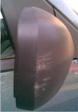

    Die SUFU hat mir verraten, dass beim vFl und Fl die Spiegel von der Aufnahme her gleich sind. Nun hab ich aber das Problem, dass ich nur eine neue Spiegelkappe brauch (siehe Bild im Anhang). Kann man diese auch beliebig hin und her tauschen oder kann ich nur vFL-Kappen nehmen.
    Dankt euch schon mal...

    kannst einfach austauschen
    unten müsste son dreieckiges loch sein, hebel die da nen bisschen auf,
    dann hebelst du noch von der aufnahmenseite nen bisschen und fährst vorsichtig
    einmal um eine spiegelhälfte rum
    dann konnte ich meine auch schon easy ausclipsen, mit minimalem plastikverschleiss an den hebelkanten :D
    100% ohne schäden kriegt man die ja irgendwie nie runter, blöde plastikteile heutzutage -.-

    Mir ist wurst ob ich die mit oder ohne Schäden runter bekomm, sind eh kaputt.
    Solang die neuen ohne Schäden drauf gehen ist alles super.
    Dank dir, für die schnelle Antwort.

    aaaaaahhhhhh!
    ich habe jetzt erst gecheckt was das problem war, nicht die demontage sondern der spiegel
    fl spiegel sind meist die, die nach aussen hin spitz zulaufen und deren blende lackiert ist
    vfl spiegel sind zu meist die, die rechteckig, vollplastik ohne lackierung sind
    also geht auf vfl nur vfl, bitte bestell die richtigen :)
    ich suche grad noch bilder für den unterschied
    ich meine es gibt auch fls, wie meinen der mit vfl spiegel rumdüst, baujahr 2008
    ich weiß nicht wie die das bei ford verpfuscht haben, denke mal, dass hat was mit
    fl und vfl zu tuen und beim fl noch zusätzlich, ob mechnisch oder elektrisch
    ich habe mechanisch, darum wahrscheinlich vfl spiegel

    Genau Backy. Du hast es erfasst. Also ja eine VFL - Kappe besorgen.
    Danke noch mal für die Klarstellung.

    also, soweit ich weiß, haben die ST´s alle die "stylischen", unten spitzer zulaufenden spiegel....
    bei den sport-modellen, denk ich kommts aufs baujahr an....
    hab nen 08/2005er sport und hab die hässlichen runden spiegel drauf....
    bei ein paar editionsmodellen der facelift-reihe sind die "stylischen", spitz zulaufenden spiegel standard-ausstattung....
    die eher mageren ausstattungsvarianten (ambiente, etc.) der facelift-reihe haben noch die "alten", runden spiegel.
    fazit:
    - alle modelle der vor facelift variante, haben die runden spiegel
    - bei den facelift modellen kommts auf die ausstattungsvariante an
    & ST´s haben alle die schönen spiegel ;)
