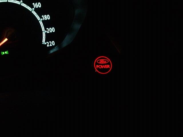

    hey leute,
    weis einer von euch wie man den startknopf im fiesta ausbaut ?

    Ich habe den schon mehrmals beim Mondeo aus gebaut. Ist von hinten geklipst. Am Stecker ist noch eine rote sperre verbaut die man lösen muss. Aber sieht Mann wenn man ihn in der Hand hat. Was hast den vor?

    den Ring um den Startknopf abziehen und Radio raus. Dann sind von hinten zwei Clipse am Startknopf die man zusammendrücken muss......schwupp ist der Knopf raus.
    Vieeeel Spaß bei der Kälte. Mir ist es sogar zu kalt die zwei Schrauben der 3.Bremsleuchte rauszuschrauben um die Leuchte zu wechseln.:kratz:

    mal ne andere Idee. Der Powerknopp vom FL ist doch auch blau beleuchtet. Den könnt man doch nehmen.
  15. Yogi
    Yogi Forums Anfänger(in)
    3. Dezember 2003
    143
    Köln, Deutschland
    yep passt!
