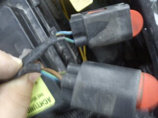

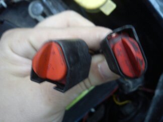

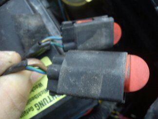

    hab einen stecker rechts neben der batterie gefunden, nur leider weis ich net wo der hingehört?????

    das sind diagnose stecker

    und was sollte der diagnosizitieren?????

    da kann ein tester angesteckt werden ( ein sogenater STAR-Tester)
    oder man kann die fehlercodes mit ner LED ausblinken

    Ich habe dir mehr als einmal erklärt das man dort mit nem stück Leitung und ner LED die Fehlercodes auslesen kann.
    Anleitung dazu gibts hier im Forum.
    Ist kein Hexenwerk. An einen kommt ne Lampe/LED, bei dem anderen ne Brücke stecken, Zündung an, und Lampe beobachten.
    Damit spart man jedesmal 50€ fürs Fehlerauslesen und weiss eventuell schon vor einem Post was der Fehler ist.
