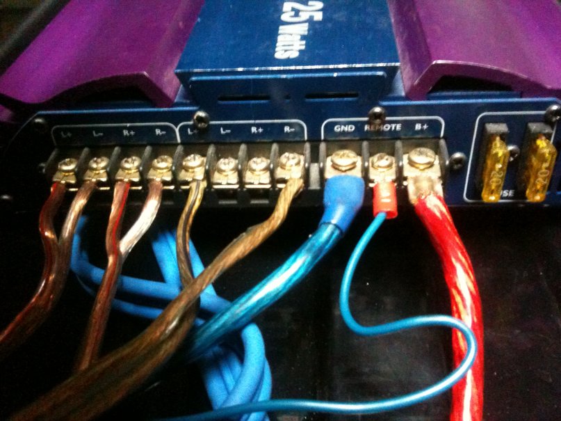

    ich schau mir mal die kabel hinter dem radio an. nicht das da was nicht in ordnung ist. sonst habe ich alles kontrolliert. mir ist nichts aufgefallen. evtl noch die kabelverbindung zum sub nochmal austauschen...
    anbei die verkabelung:
    kannst aber bestimm nix mit anfangen :D
    gruß
    Jan

    Ich sehe immerhin die Frage beantwortet wie der Subwoofer angeschlossen ist.
    Massepunkt weiß ich jetzt noch nix zu, ist eher weniger das Problem aber interessant wäre es.
    Die Leitungen (!) zum Sub sollten nicht das Problem sein, die meisten Leute verwenden Querschnitte die eher um den Faktor 10 zu dick sind als daß die Leitung das Problem wäre.
    Die Anschlüsse sehen so ja auch gut aus.
    Ich hatte sogar mal ne kalte Lötstelle der Schraubklemme in der Endstufe, wenn das Terminal von Oben mitm Schraubendreher gut Druck bekommt, dann hats an der Platine gezogen und dann war dort der Wackelkontakt - kann kein Mensch so finden natürlich.

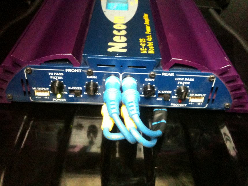

    Hinter dem Radio wären natürlich die Cinch Leitungen der Verdacht, wenn das Stereo-System an der Endstufe einwandfrei arbeitet, dann kannste natürlich der Einfach halt halber auch die Cinch-Stecker an der Endstufe tauschen um zu sehen ob der Fehler beim Sub-Kanal geblieben ist.

    Hinten an deiner Endstufe kommen doch 2 paar Cinch-Stecker an oder haste nur eine Stereo-Leitung für alle 4 Kanäle ??
    Ich meinte, die beiden Stereo-Cinch-paare hinten tauschen, dann kannste sehen obs am Kanal vom Radio zur Endstufe liegt.
  13. Jan
    Jan Forums Inventar
    30. März 2005
    1.965
    Bielefeld, Germany
    die meinst du? die gehen ja bis vorne zum radio. demnach fliegend verdrahten. das meinste,right?
    aaaahhhhso du meinst von links nach rechts stecken :)
  14. DJShadowman
    DJShadowman Forums Inventar
    4. Januar 2009
    8.832
    19
    Hamburg, Germany
    Genau....
    dann kannste ja sehen ob das Problem jetzt auf dem Mehrwegesystem (oder was immer da dranhängt) kommt, oder wieder beim Sub ist.
    Dann kannste auch noch die Lautsprecher umklemmen, quasi das ganze einmal getauscht, ob der Fehler an dem Kanal der Endstufe liegt.

    Erstmal nur die Cinch kabel, austesten, dann die Lautsprecher.
    Dann weiss man obs die leitungen oder ein Kanal der Endstufe ist.

    so habe mal gerade die chinch stecker vertauscht. die box gibt lärm :)
    dann habe ich sie zurückgesteckt und da funktionierte die box auch wieder. habe ein paar lieder gehört. sie setze dann nochmal aus. wieder geguckt und nochmal die chinch-stecker gedreht und da ging sie wieder. dann denke ich mal dass es an den anschlüssen der endstufe liegt. die lautsprecher habe ich jetzt noch nicht umgesteckt. gucke gleich nochmal genau...
    auf wieviel sollte der sub stehen? habe den auf ca. 80hz gestellt. worauf sollte der high pass ca stehen?
