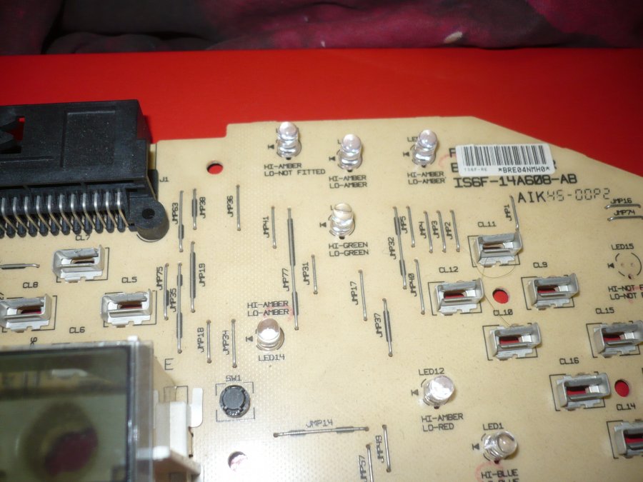

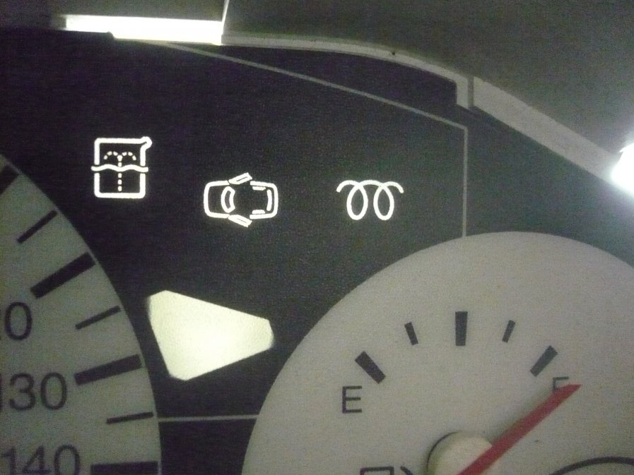

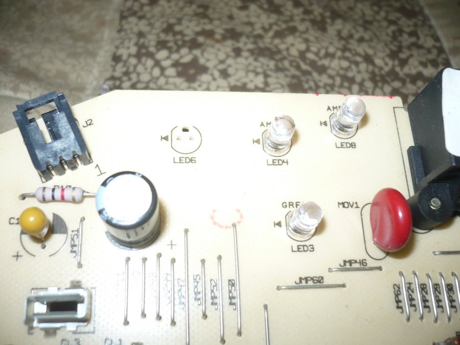

  17. mister-floppy
    mister-floppy Forums Fortgeschrittene(r)
    5. Oktober 2010
    364
    4
    Burgwerben, Deutschland
    Willste wirklich so ein ,,Gefrummse´´ machen ??:kratz:
    Mit etwas Geschick und einen Lötkolben wird es doch proffesionell.:B
    Torx-Schraubenzieher raus und los geht`s
    Gehäuse öffnen.......Platine raus......schauen,wo die LED fehlt........aus Deinem alten Tacho LED auslöten und diese auf der neuen Tachoplatine plazieren.......
    Fertig......:ja:

    Das Vorglühsymbol ist auf meinem Tacho nicht vorhanden. Leider kann ich nicht löten und im Freundeskreis habe ich auch niemanden der es Ordentlich kann :(
  19. mister-floppy
    5. Oktober 2010
    364
    4
    Sicher??:kratz:hab bei meinem 2ten Tacho auch das Symbol darauf.
    Tacho schon aufgeschraubt und nachgesehen..................???????
  20. TS
    Moppi
    Moppi Forums Neuling
    27. März 2015
    58
    Düren, Deutschland
    Gerade extra nochmal nachgeschaut. Da ist das Spritzwassersymbol, Airbagleuchte das wars. So wie auf deinem 1ten Bild halt nur wo das Türsymbol ist habe ich die Airbagleuchte und sonst nix.
    Das Tacho soll laut Verkäufer aus einem Fiesta ColorLine 1,4 90 PS stammen.
