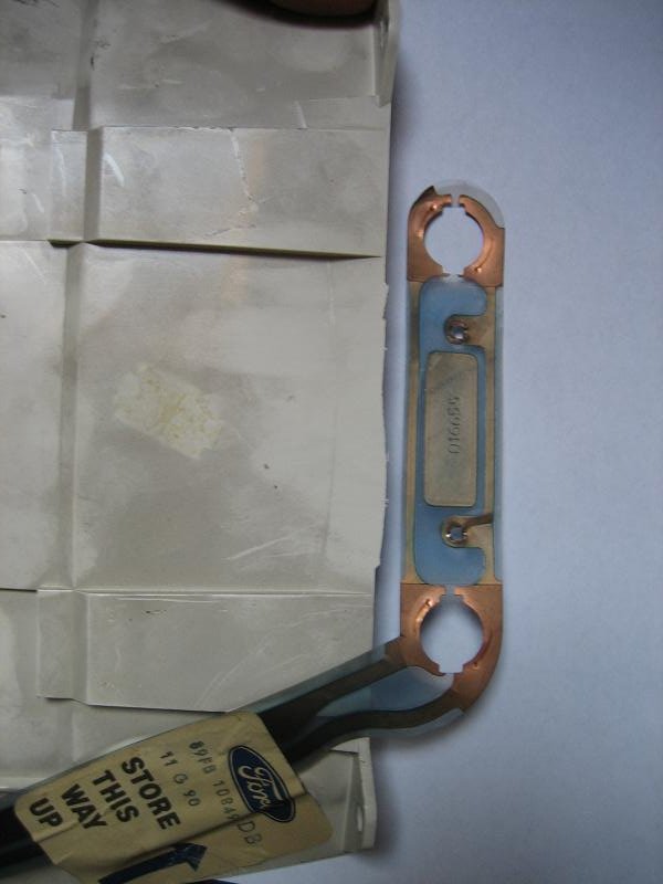

    könnt ihr mir sagen auf welcher leitung hier + und - liegen ?
    kann es leider nicht testen und wollte es nicht auf gut glück versuchen...
    gruß dave

    wofür willst du das wissen? löten kannst du daran eh nicht, das hält nicht! geh lieber hinten an den kombistecker!

    Die gleiche Frage hatte ich auch.Weil ich habe eine blaue LED lampe, die genau in die genau da rein passt, wo die 2 Birnchen drin sind. Die Lampe wird über den Zig. anzüder betrieben.Ich hatte vor damit meinen Tacho auszuleuchten. Aber natürlich nicht über den Zig.anzünder. Da kam mir auch der Gedanke an diese goldene Schiene zu gehen, wo die Birnchen auch Ihren kontakt bekommen. Aber villeicht kann ich die Lampe ja auch an die Sicherung vom Standlicht anschliessen.Müsste doch auch Funktionieren.Da ich durch den Einbau von meiner tacho Folie einige Schwirigkeiten mit meinen Instrumenten hatte ( Tankanzeige ging anfangs nicht, Tacho und DZM hingen teilweise) diese jetzt aber behoben sind, wollte ich den Tacho nicht mehr ausbauen um an den Stecker hinten dran zu kommen.

    naja, ich habs nun...
    am stecker auf der rückseite stehen "kanäle" oder wie auch immer man die nennen möchte...
    die beleuchtung hat die nummer 11 und 13...
    11 ist eine brücke zur 5, und ist somit Masse... (minus)
    13 ist somit der plus-pol und da gehört der widerstand hin :)
    danke an mich selbst für meine hilfe ^^

    Auf der Folie kann man sehr wohl löten, einfach den Schutzlack vorsichtig mit ner Nagelfeile oder feinem Schleifpapier von der Kupferleiterbahn runterschmirgeln.
    Nur aufpassen, dass ihr den Lötkolben nicht zu lange dranhaltet, die dünne Trägerfolie wellt sich leicht.

    ich habe auch ohne irgendwelche probleme ans kupfer löten können...
    es hält bestens, der strom fliesst und die LEDs leuchten ;)
