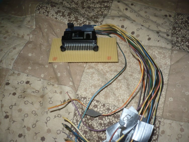

    Bin am Umbau meines Tacho auf ein ;;Mäusekino``.
    Alle Komponenten sind vorhanden---Stecker,Geber..............:ja: P1020341.jpg
    Wolle es aber als Plug & Play System bauen---------Tachostecker ab und am neuen dran.

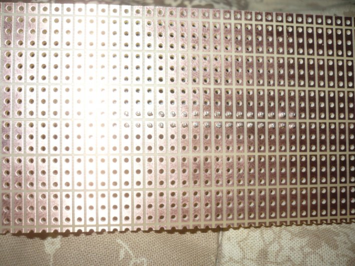

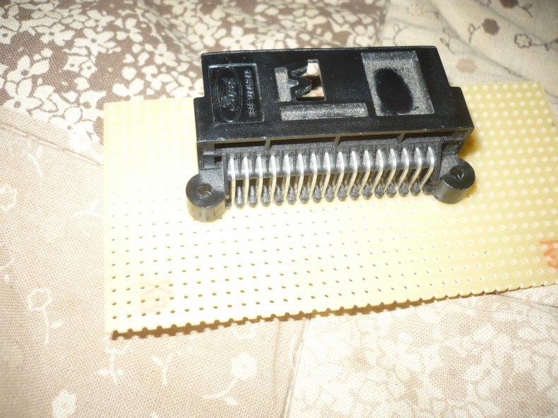

    Platine besorgt---Tachosteckbuchse anlöten-----Kabel von den Seckern dran (X8,X9). P1020338.jpg P1020339.jpg P1020340.jpg
    Jedoch so einfach wird es nicht.:wand:
    Da die Rlatine jedoch nicht geht (kein Platz zum anlöten der Kabel hinter der Buchse), suche ich jemanden, der mir eine nach meinen Wünschen anfertigen könnte.:gruebel:
    Wenn schon richtig ,dann auch ordentlich

    verbinde doch einfach die Stege auf der Rasterplatine und verlänger somit die "Pins" bis du platz zum löten hast, dafür sind die Dinger doch da ;)

    Werde ich auch machen ---suche noch den Draht dazu im Netz...........Fädeldraht, Kupferlachdraht gefunden, jedoch nicht so das wahre:think:
    Wie nennt man das Zeug?:gruebel:

    Wo ist das Problem? Wir reden hier über ein 2,54er Rastermaß, da passen 2 Leiterbahnen zwischen :D
    Ob man da nun Lackdraht, Silberdraht, abgeschnittene LED-Beinchen oder Blumendraht nimmt, ist letztlich fast egal, da an der Stelle ja keine besonderen Ansprüche an Isolation oder Korrosionsfestigkeit bestehen.
    Und bei den verwendeten Streifenraster-Karten kann man auch problemlos einfach Lot drüberziehen, zwischen 2 Pads braucht man nicht zwingend Draht. Die Kupferbahn kannst du bei der Breite locker mit ein 1-2 Ampere belasten, auch da kein Hinderungsgrund.

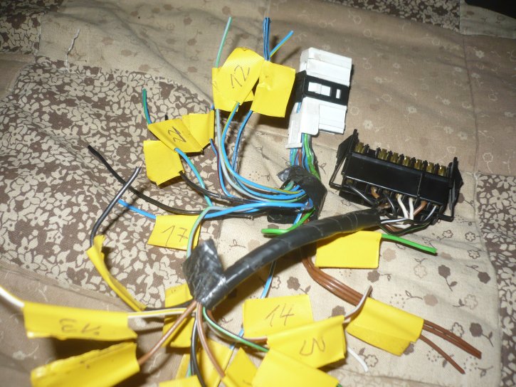

    Genau,darauf bin ich nicht gekommem:rolleyes:.........Danke:klatsch:.
    Bin gerade dabei,Belegungsplan zu machen...........32-polige Buchse an x8,x9........jedoch fehlen mir noch einige Daten.
    Das z.B. die10 auf die 1 auf bem x8 Stecker kommt,hab ich.
    Doch 1,2,3 auf welchen bei den x8,x9 Stecker?:gruebel:und so weiter

    hats eigendlich nen Grund warum du nicht direkt ne Streifenplatine genommen hast ?
    dann bräuchtest dir keien gedanken um ne brücke machen

    Wollt ich auch grad sagen.
    Diese unterteilten sind irgendwie nix ganzes und nix halbes, für Arbeiten mit Halbleitern wirds klobig, und für reine Kabelsalatsachen auch nix.
    Ich hätt die Adern direkt an den Stecker gelötet und verschrumpft. Aber ich hab nu auch schon etliche (richtige) Mäusekinos umgebaut ;-)

    Könnte ich ja auch machen:ja:---doch wie schon erwähnt........Schaltplan:gruebel:
