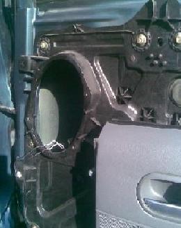

    Leider habe ich das mit dem Träger nicht richtig verstanden.
    Hab zur besseren Erläuterung ein kleines Bild angehangen.
    Das Dämmmaterial muss zwischen Außenblech und diesen (ich nenn es mal)
    Pastikeinsatz, welcher auch die Lautsprecheraufnahme beinhaltet?
    Dazu muss ich diese schwarze Plastikverkleidung abnehmen und aufpassen das mir die Scheibe nicht entgegen kommt.
    Hoffe ich bin nicht total auf dem Holzweg.:think:

    Das musst du wohl oder übel selbst herausfinden, aber es scheint ja entweder dort oder wirklich irgendwo am Außenblech zu scheppern, kann man wahrscheinlich durch drücken fühlen.
    Unterhalb der Lautsprecheröffnung war es bei mir vorne ein "Problem", hinten eher im hinteren Bereich, ist aber vermutlich von Tür zu Tür anders (links hatte ich auch komischerweise bisher nie ein Problem hinten).
