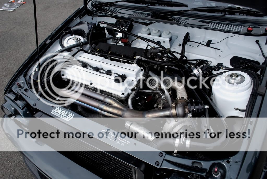

    würde erstmal schauen das du mehr Platz unter der Motorhaube bekommt. Spritzwand weg lassen. Heizung raus. Turbolader auf das Getriebe setzen. BKV und HBZ nach unten versetzen. Der MK3 hat schon ein großen Motorraum. Oder wofür benötigst du den Platz.

    Also ich hab ja schon einige Turboumbauten im GFJ gesehen, beim Zetec hatte selbst mit großem Lader bis jetzt noch IMMER der Kühler vor dem Motor Platz.
    Wahrscheinlich wird der TÜV verlangen, dass die Leitungen nicht im Innenraum oder in geschlosssenen Schächten laufen, dass bei einer Undichtigkeit kein heißes Kühlwasser in den Innenraum gelangt. Gleiches wird er vom Kühler fordern. Abgesehen davon weiß ich nicht ob die Wasserpumpe für so etwas ausgelegt ist. Und die Kühlleistung im Heck ist auch nicht so gut wie an der Front.

    @Topper: Zeig doch den Kiddies keine solchen Bilder. Die kommen nur auf dumme Gedanken hier ;)
    Oder sag wenigstens dazu was sowas kostet, dann ist gleich wieder Ruhe :D

    Ist schon ne gewaltige Hausnummer das Triebwerk.. muss ich zugeben. Aber grad beleidigend muss man nicht werden.. Kiddies und die massiven Kosten muss man hier nicht anprangern.

    XR2 sagt aber nunmal die Warheit.. dazu kommt das es in jedem Autoforum sich immer wieder wiederholt.. "ich willn turbo / viel elistung darf aber nix kosten oder nen XXX motor mit viel leistung in mein kleines langsames auto" aber wie man sieht wollen viele die warheit nicht hören.. und ich weis nicht ob das mit der totgeburt böse gemeint war oder eher ironisch.. den man muss ja nur mla in der gallerie schauen.. wie weit er mit dem 4x4 gekommen ist.. auch wenn er ihn leider nie fertiggestellt hat
    obwohl ich sagen muss das die frage mit dem Kühler wirklich seltsam ist, da es ja wirklich viele Turboumbauten gibt wo vorne noch der Kühler ist.. z.b. von schwitzmulch und der RS2k wird kaum kleiner, eher größer als ein CVH sein..

    Danke für die guten Bilder , habe heute mit mein Tüv man gesprochen wegen kühler im kofferraum . Alles kein problem sagt er . weiß jemand wieviel fördermenge die orginale wasser pumpe schaft ?? Bei ISA racind gibt es ja pumpen mit 35mm anschlüssen .
