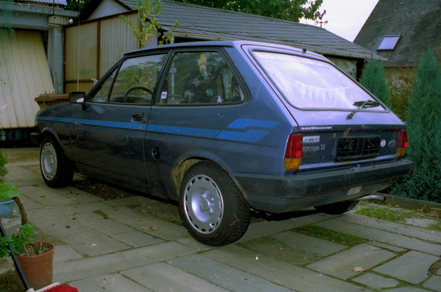

    Hallo!
    Ich wollte auf meinen Alltags-MK3 für den Winter diese speziellen Radkappen vom XR2i draufbauen, doch leider passen die wohl nicht auf die Standard-Stahlfelgen. Meine Stahlfelgen sind 4,5x13 und bei denen stehen die Radkappen ca 1cm von der Felge ab. Der Grund ist der das diese angedeuteten Muttern in der Radkappe schon an den "echten" Radmuttern anliegen sowie an der Felgenwulst darüber. Welche Felgenbreite hatte der XR2i bzw. bräuchte ich um diese Radkappen zu montieren? Vielen Dank für Eure Antworten!​

    5,5Jx13 ET30,5

    Serien XR2-Stahlfelgen halt. So breite gabs für die kleineren Motorisierungen nicht. Beim 2er warens sogar 6x13 ;)

    Hatte sie auch schon auf dem damaligen Mk1-Winterauto mit 4,5 x 13er Felgen.

    nen satz 6*13 ET32 stahlfelgen hab ich auch hier liegen für den Sommer :)
