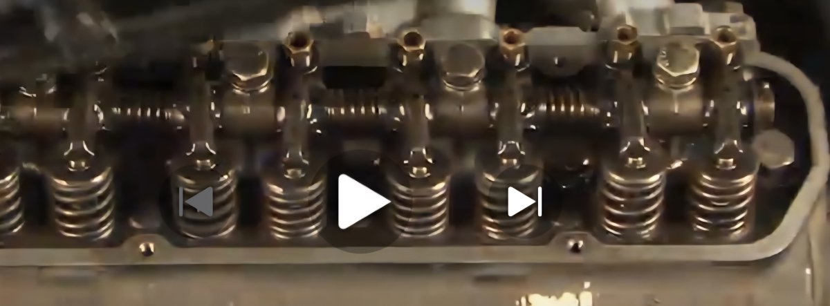

    So ähnlich wie dieses Werkzeug. Vielleicht gibt es sowas, was man zweckentfremden kann...
    https://www.manomano.de/p/universal-ventilfederspanner-fur-japanische-lkw-motoren-83666862

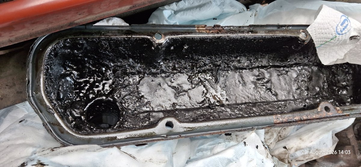

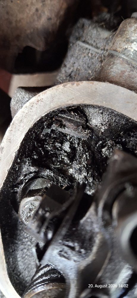

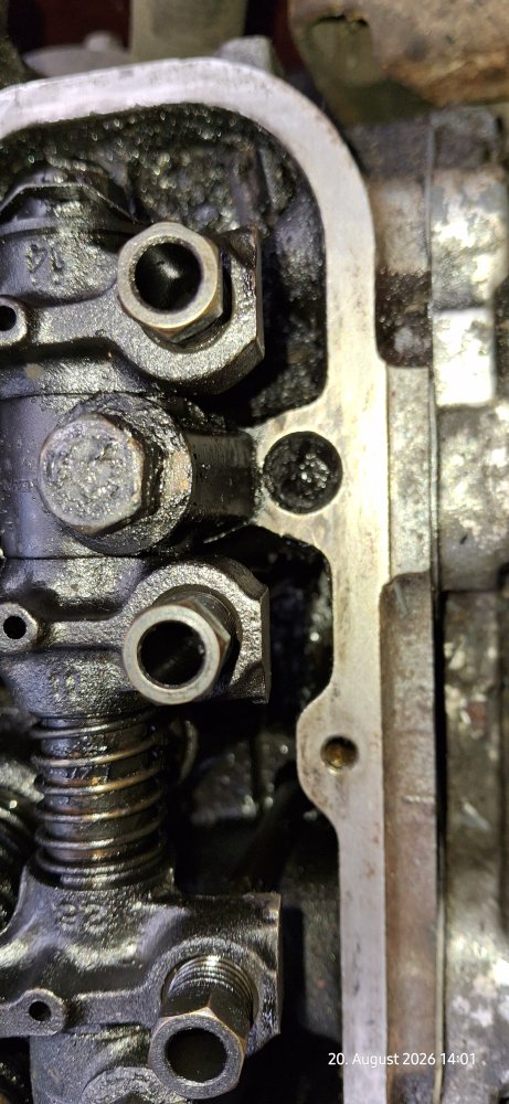

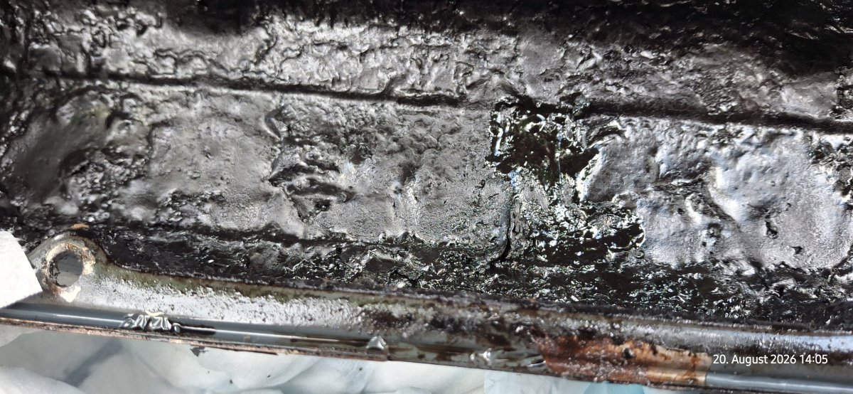

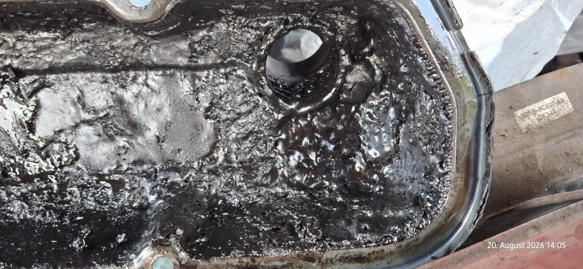

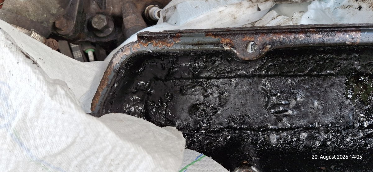

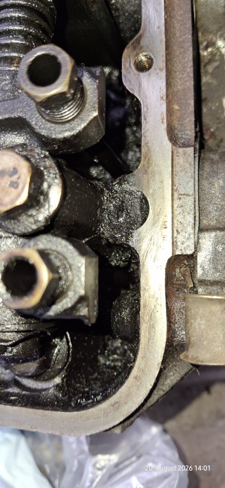

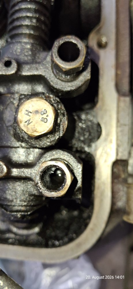

    Update - Fotos sagen mehr als tausend Worte:
    Letzte Fahrt war Anfang März und wurde massiv qualmend und ruckelnd beendet.
    Gestern mal muße gehabt, da etwas rum zu schrauben:
    Kompressionstest:
    1. Zylinder 9,5 bar
    2. Zylinder 9 bar
    3. Zylinder 10,5 bar
    4. Knapp 5 bar
    Motor ist tot, ok, dreht noch, aber müsste komplett neu aufgebaut werden und da nach genauerer Begutachtung auch die Karosserie (Schweller Radlauf Windschutzscheibe) deutlich reparaturbedürftig ist, lohnt sich der ganze Aufwand nicht, auch nicht mit einem Austauschmotor - schade um das Geld was die komplette Auspuffanlage mit kat und zusätzlich eingetragenen Minikat geflossen ist...
    Aber seht selbst:

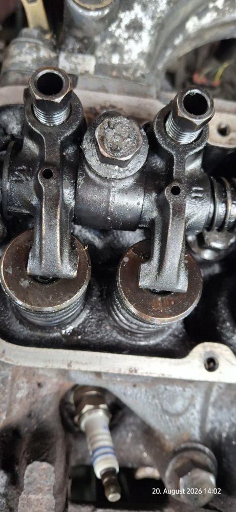

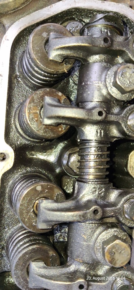

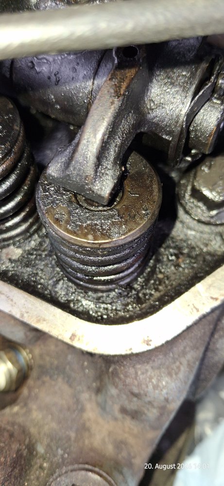

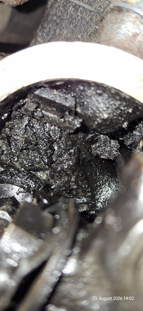

    nächsten 5 Fotos

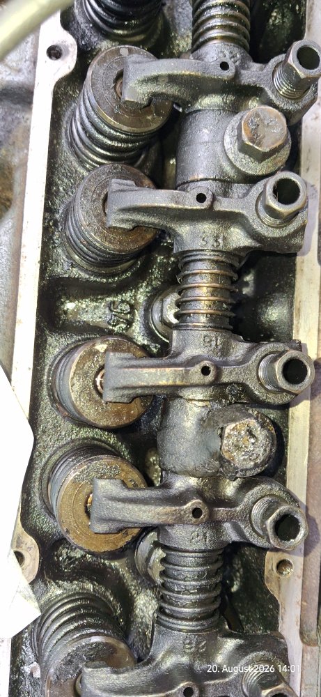

    Und die letzten drei
