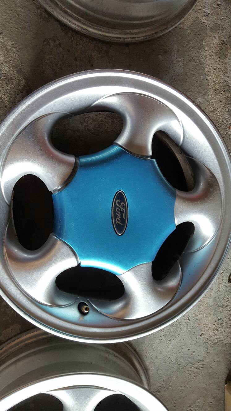

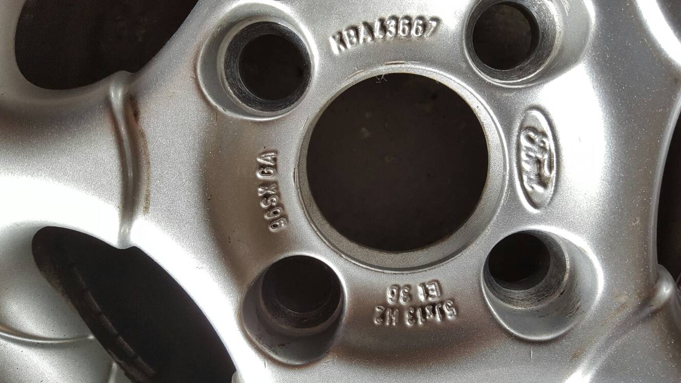

    1. Die Allwetterreifen, mit denen wir den Ka im Moment noch fahren, sind wirklich Bescheiden. Wir haben gestern Alufelgen (5Jx13 H2) gebraucht gekauft und neue Sommerreifen (155/70 R13 - wie im Schein angegeben) bestellt. Jetzt habe ich mich gerade gefragt, ob die Reifen und die Felgen überhaupt kompatibel sind?

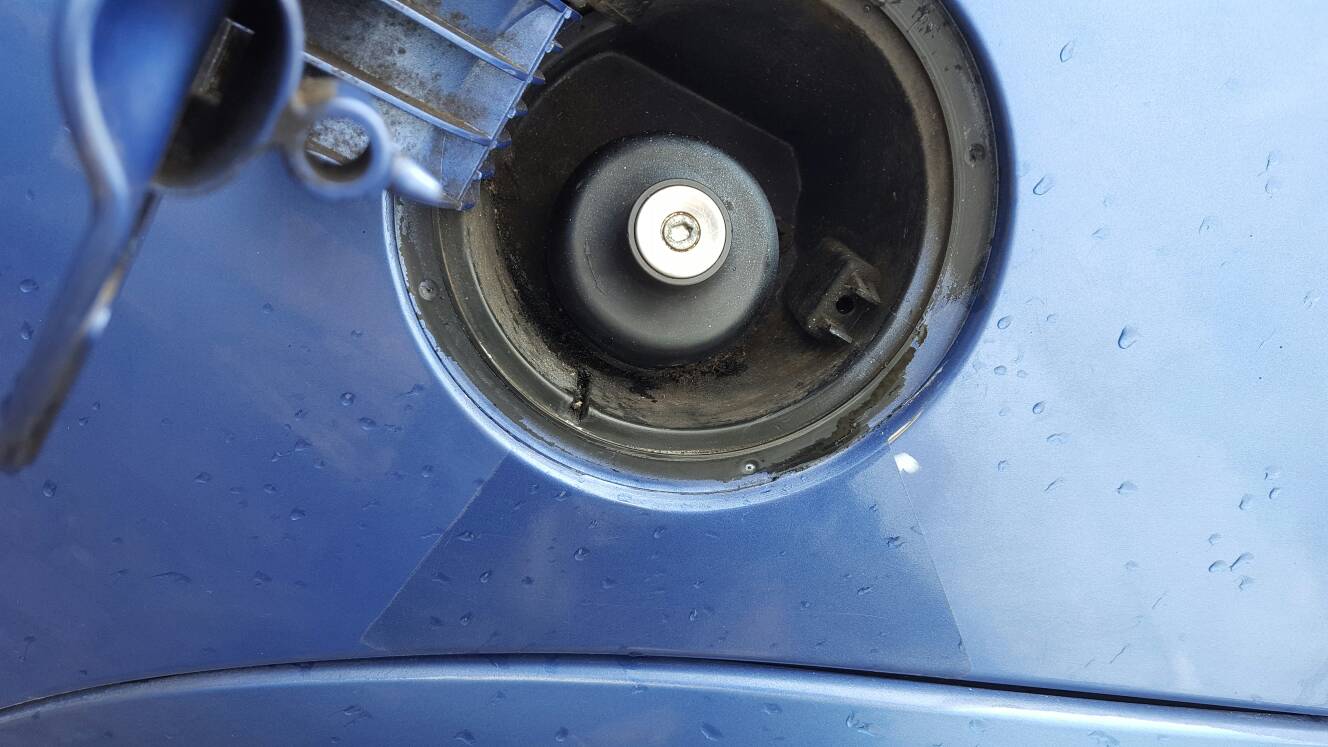

    4. Wie schützt man den Bereich um den Tankdeckel am besten vor Rost?

    Ja, die Reifen passen auf die Felgen, ist auch eine werksseitig vorgesehen Kombination.

    Es kursiert der Vorschlag, aus Kunststoffplatten (paar mm Hartplastik) durch Erhitzen und Formen eine Art Innenkotflügel selbst zu haben, um Dreck und Feuchtigkeit von unten abzuhalten.
    Bei regelmäßiger Pflege sollte es aber auch ein vernünftiges Wachs zur Versiegelung tun.
