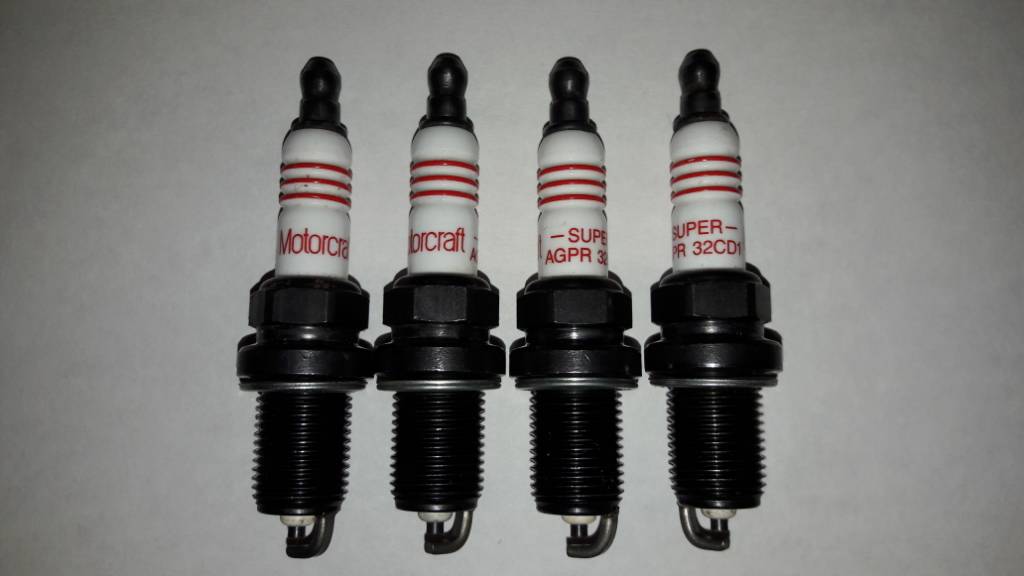

    Der Postbote war fleißig - Die Kerzen lagen heut im Briefkasten:
    Erster auffälliger Unterschied - klar die Schriftfarbe.
    Zweiter Unterschied ist die obere "Kappe" wo der Zündkerzenstecker einklikt, ist nicht abschraubbar.
    Sie Widerstände sind vergleichbar mit den neueren:
    4,2 Ohm
    5,8 Ohm
    6,3 Ohm
    10,1 Ohm
