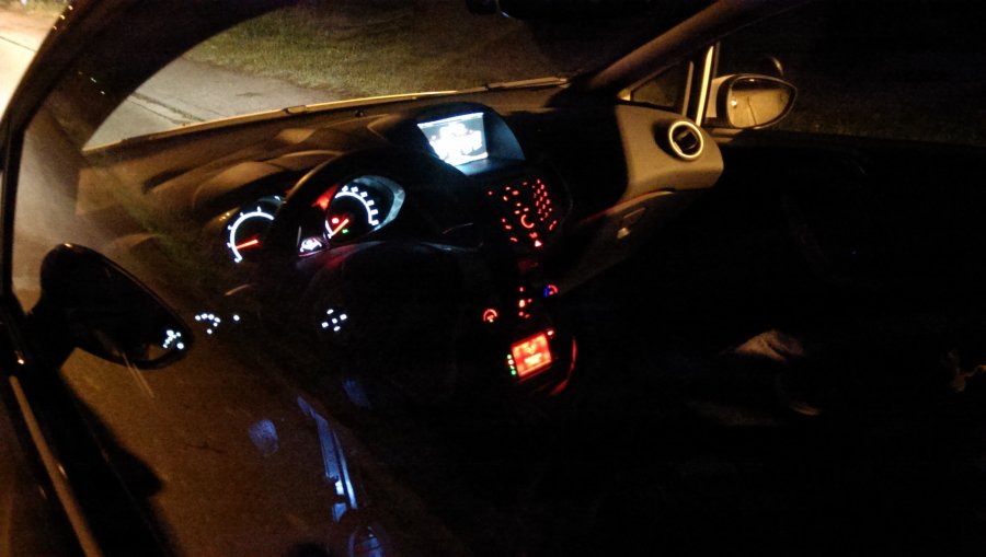

  8. Giessy
    Giessy Gast
    zu teuer?
    Für knapp 280€ bekomst du ein 7" TFT mit Navi allen Blenden usw. und es sieht besser aus. IMAG0384.jpg
