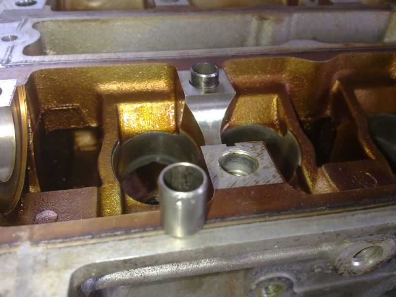

    Hi Leute
    Ich hab vor einen 18er Zylinderkpof zu reinigen, polieren um in meinem Salontisch zu integreieren.
    Problem: Zwischen Zylinderkopf und Ventildeckel hab ich Führungsbolzen die ich weg nehmen will um die Fläche sauber abzuschleiffen. Wie nehm ich die raus??
    Kurios: Nicht alle Köpfe haben solche Führungsbolzen
    Gruss Lotus

    Die Dinger sind dermassen fest eingepasst, das die mit ner Zange nicht raus bringst. Asserdem möcht ich sie wieder einsetzen und nicht völlig deformieren. Aber scheinbar lässt sich das nicht vermeiden?!
    Hab mir irgend ein Spezialwerkzeug vorgestellt das die Hülse von der innenseite angreifft?!

    Die dinger gehen eigentlich immer kaputt beim demontieren.
    ziehse mit na dicken zange raus und hol dir neue

    mal ne doofe frage, aber warum brauchst du neue führungshülsen, wenn der kopf doch eh in den ladentisch integriert wird???
    ich krieg die dinger immer ganz gut mit ner grip-zange raus, einfach festklemmen und dann hin und her drehen, danach im schraubstock wieder gerade drücken, klappt meistens.

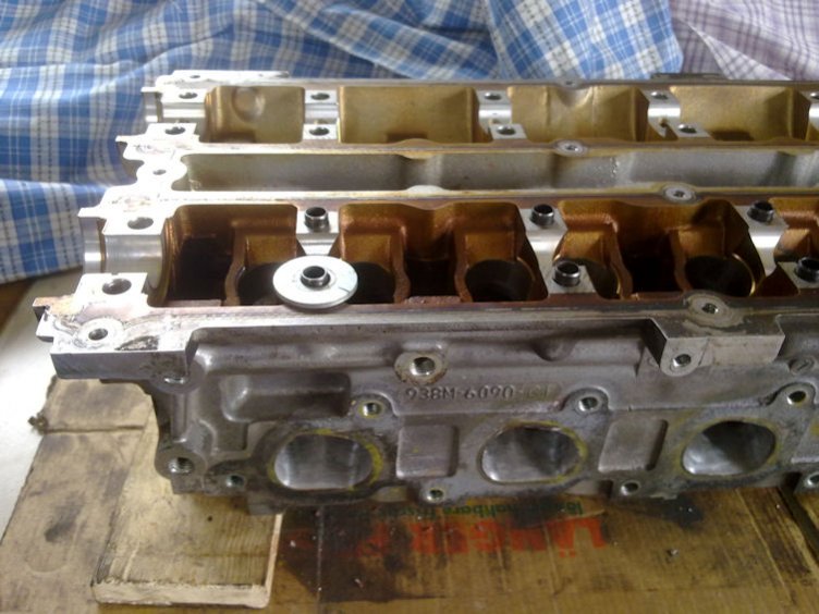

    Ich hab nun die alten Bolzen verwendet und sie einfach umgekehrt eingebaut damit man keine Kratzsspuren sieht.
    Macht sich im Wohnzimmer ganz gut.. ;)
    Zwei M8 Stangen gehen quer durch den Kopf und sind dann mit 20mm Rohr verkleidet.
    Dann die M8 in die Tischkonstruktion eingepasst mit trägerhülsen und abgeschlossen mit Endstück. ( Da hatte ich noch andere Bolzen probiert.. passte aber nicht Wunschgemäss)
    Um die polierte Unterseite auch zu sehen, habe ich einen Spiegel montiert..

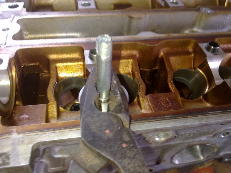

    vieleicht ist es jamanden Hilfreich, ich bin auch auf das Thema gekommen, aber hat nicht richtig geholfen und ich habs dann doch sehr gut hinbekommen,
    ohne die Lagerbock hülsen zu arg zu verformen.
    Beilagscheibe drunter, damit de Kopf nicht vermurkst wird.
    Dann einen Passenden Stift rein, damit wird die Hülse nicht zu arg verformt
    nun mit der Zange ran und mit drehbewegung raus, hinterlässt nur kleine schrammen.
    Ich hoffe das es anderen Hilft.
