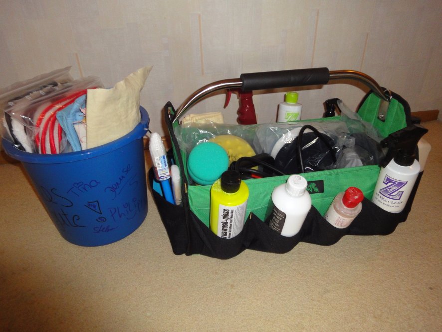

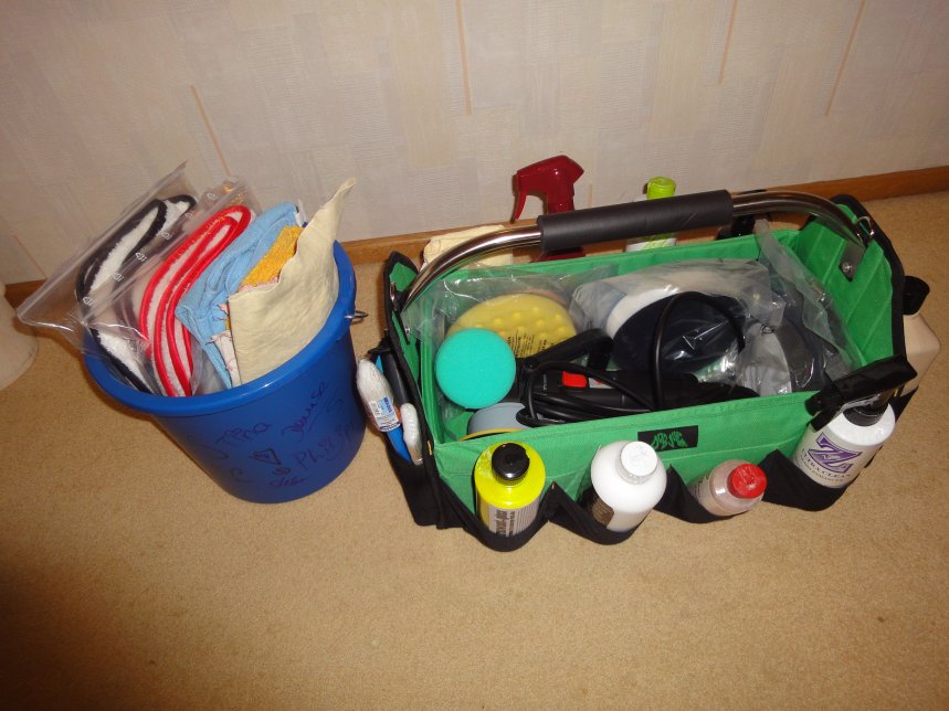

    Hallo Zusammen ich wollte euch mal auf dem Laufenden halten.
    Inzwichen habe ich mein Erste-Hilfe-Autoaufbereitungskit vollständig und ware nur noch auf gutes Wetter, dass man mit der Aktions starten kann - so langsam fangen die gelben Pollen wieder an mein Auto zu verdrecken und ich denke es lohnt im Moment nicht so eine aufwendige Aktion zu starten - denke da sollte man eher warten bis das wieder weg ist aus der Luft.
    Aber als ein kleiner Vorgeschmack meiner Dokumentation hier schon mal ein Bild meines erste Hilfe Kits ;)
    PS; Sorry für den schwarzen Fleck untern... meine Linse von der Kamera hat irgendne Macke würd ich sagen...

    Schaut schon gut aus :) Ich würd dir aber noch nen zweiten Eimer zum Waschen ans Herz legen.
    VG =)
  20. Forddietunwas
    Forddietunwas Forums Inventar Mitarbeiter Moderator
    16. November 2002
    6.810
    3
    Frankfurt am Main, Germany
    Jup incl. Grit Guard
